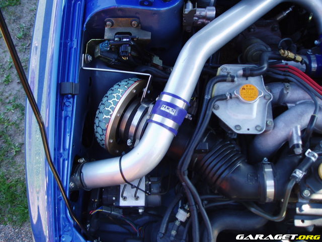

förra helgen pajja min luftmassemätare i subarun, så jag åkte och köpte ny hos JRM på en gång. Satt i den nya, bilen gick klockrent och motorlampan slockna.. nu inte ens en vecka senare har den nya LMM:en pajjat... sad körde bakom en lastbil som dammade rätt mkt när den pajja så antagligen är mitt öppna luftfilter helt kasst! har även hört att LMM är jävligt känsliga i GTn.
någon annan som haft samma problem? och kanske har en lösning på hur jag ska lösa det med luftfiltret.. kan tyvärr inte ha originalboxen för jag har nyligen monterat Frontmonterad intercooler.. annars hade det självklart vart lösningen...
just nu har jag HKS reloaded luftfilter det som ser ut som en svamp tongue

kolla om du kan hitta ett filter som är av märke JR el K&N typ dom är bättre har ett JR i min Saab funkar kanon

Men visst måste man ha nån typ av filterolja på dom? för jag har hört att just på min bil så kan den där oljan fatta eld eftersom filtret sitter rätt nära turbon.. sad

Jag hade öppet tog bort det och satte dit ett panelfilter i originalburken från K&N. Mycketsäkrare än att man ska köpa ny LMM hela tiden.

hittade vad som antagligen var fel.. köpte ny filtermatta en vecka innan LMM:en pajja första gången.. och till skillnad från den mattan jag hade i innan, så saknar den nya ett lager filtermaterial.. som filtrerar dom allra minsta partiklarna. så nu tvättade jag rent det gamla filtret ordentligt och så blir det till att fara och köpa ännu en LMM i veckan (1500kr)
