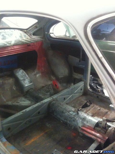

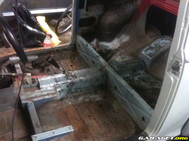

Uppdate:
Efter lite värmepistol och kniv "kul" för att skrapa bort alla satans mattor och skit under all inredning satte jag mig här igen och kikade in folkraceshopens sida. (orkade inte ta bild)

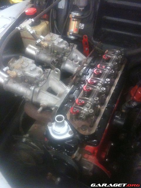

30 december 2010
Toppen och weber 45:or på plats, fick en massa gjort idag.
Klockan tickade iväg dock, halv 2 känns sådär att gå och lägga sig med tidigt jobb imån.
Ska försöka fixa in ett par bilder imån, och lista ut hur elen va dragen ( 2 år sen det revs bort).!

1 januari 2011
Lite bilder på helgens arbete.
Då min riktiga kamera va ivägen för en 940, så har jag plåtat med min Iphone och ber om ursäkt för hur dåliga bilderna är.
Ska grundas och lackas här inne med:
https://www1.garaget.org/gallery/archive/93793/1034986_hhs1pm.jpg
Justera ventilspel och dra lite el sen kan de bli provstart:
https://www1.garaget.org/gallery/archive/93793/1034985_kap9us.jpg

7 januari 2011
Fredags kväll, och garaget.
Invändigt har det hänt en del, den är för att slipas ner och:
• Laga några småhål i golvet.
• Göra fästen till sport stolarna.
• Göra en plåt runt växelspak.
