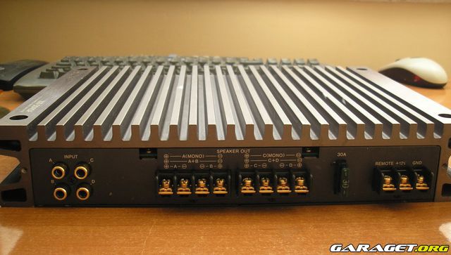

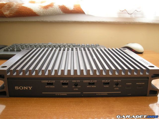

Hej jag behöver er hjälp här.  Jag ska koppla in grejerna som jag har fått nu.
Tyvärr så har jag ett skit slutsteg men får duga. Tyvärr hittar jag knappt info på den.
Dessa grejor har jag
https://www.ljudstudion.se/kenwood-kfcw … c-112.aspx  Med rätt låda.
https://www.ljudstudion.se/hertz-dcx690 … c-501.aspx
steget heter XM-3040F.
bild här
http://www.google.se/imgres?imgurl=http … &ty=95
Ja kommer att köpa ett monoblock sen när jag får mer pengar, men går det att koppla in så länge?
Skriv gärna hur jag kopplar in detta.
En fråga, ska jag brygg-koppla basen t.ex Ch3 + 4 filtret ställt på LPF ..Och ska jag även brygg koppla 6*9 högtalarna? te.x ch1 + 2? Eller ska jag som vanligt sätta dem på ch1 + 2 och bara bryggkoppla basen?
Jag är dum i hövve så ja vet wink

jag skulle göra så att jag kopplar kanal 1+2 till varsin 6x9
+ på kanal 3 till + på basen, från minus på basen till - på kanal 4!

Okej, nån anning här då skickar med fina bilder här...  Hur ska det stå om jag kopplar som du skriver ovan.
T.ex ska stå mono på nån av kanalerna ?

tänkte på om basen ska stå på mono när jag brygg kopplar den mellan ch3 + 4

Finns smått o gott, tänkte på när jag kopplar in basen om den ska stå på mono eller st-cd
3 187 Inlägg
12 januari 2011
brygga basen på två kanaler, sen lågpass på dom kanalerna, sen ska du (tror jag) ha det på mono.
6x9 bryggar du inte, koppla dom till varsin kanal.
ex 6x9 på 1 och 2 sen bas på 3 och 4 (bryggkopplad) och på med lågpass filtret smile
