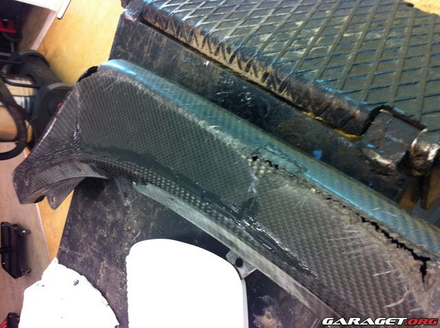

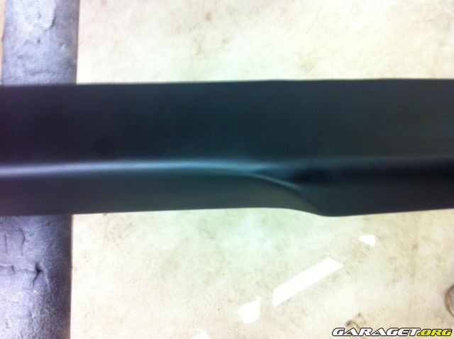

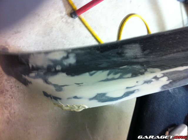

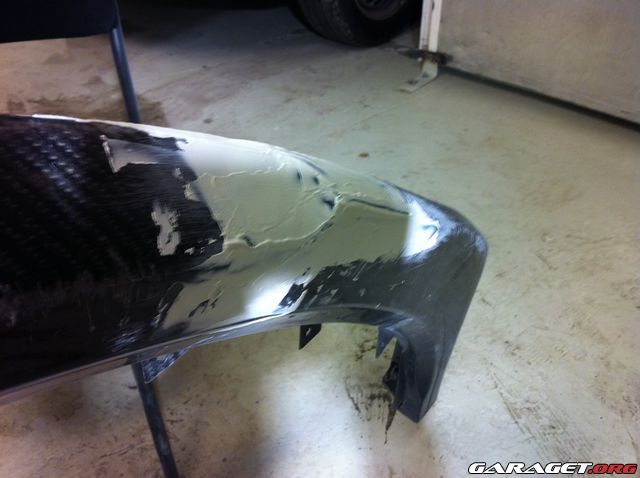

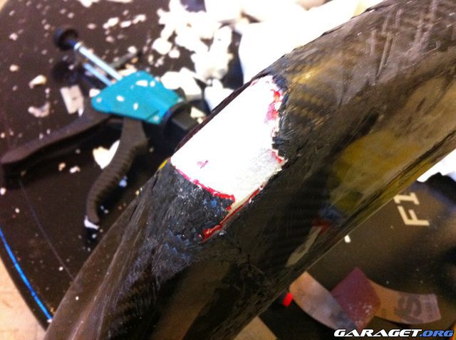

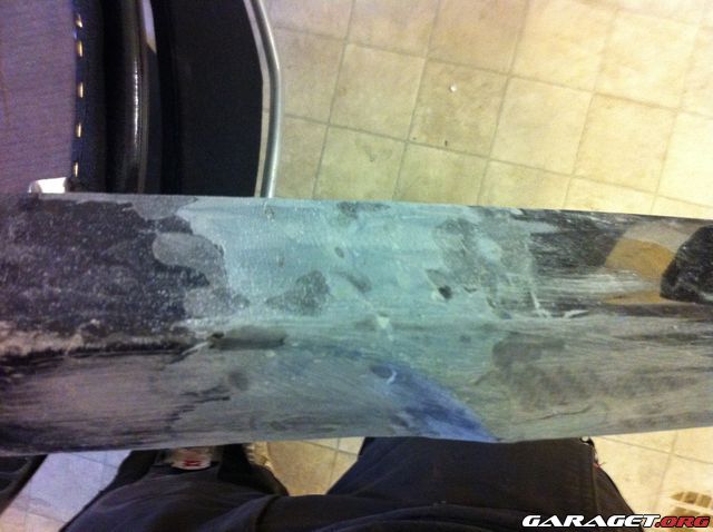

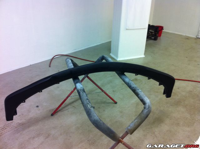

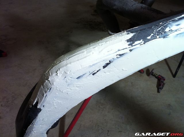

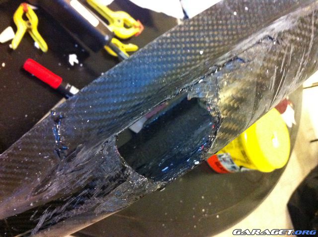

Här kommer lite bilder från gårdagen då jag lappade ihop kolfiber läppen som jag lyckades spräcka när ja drog av vägen när vi var ute & snö driftade smile
Observera att detta är min första gång jag plastar/glasfiber spacklar!!
Steg 1. limma ihop sprickor för att få en fast grund!
https://www1.garaget.org/gallery/archive/117551/1048336_1nm74y.jpg
Biten som försvann.. Höger hörn!
https://www1.garaget.org/gallery/archive/117551/1048339_rgxaqd.jpg

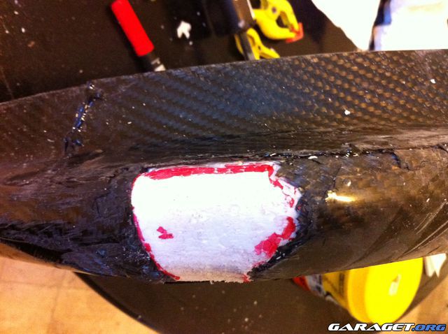

Täcktes igen från insidan med utskärd frigolit för att ha något att spackla emot.
https://www1.garaget.org/gallery/archive/117551/1048340_x8hev9.jpg
Frigoliten!
https://www1.garaget.org/gallery/archive/117551/1048342_tbv45d.jpg
Mitt sektionen av läppen lagad & slipad första varvet.
https://www1.garaget.org/gallery/archive/117551/1048347_neofw2.jpg
Höger hörn finspacklas!
https://www1.garaget.org/gallery/archive/117551/1048348_t8wuqx.jpg
Mitt sektionen finspacklas!
https://www1.garaget.org/gallery/archive/117551/1048349_nu84xe.jpg

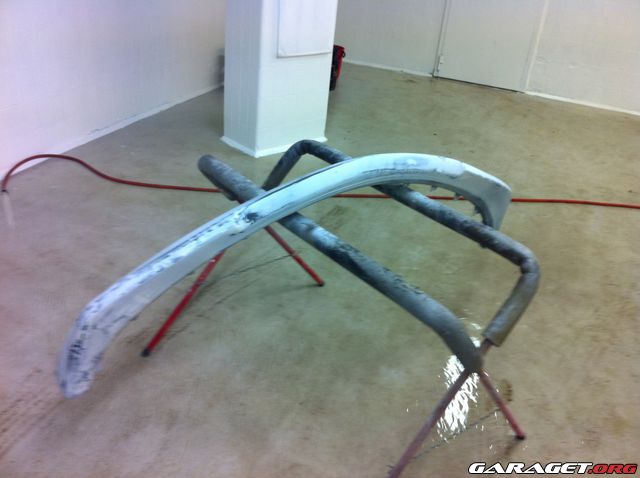

Några timmar i slipdamm & glasfiber lukt smile
https://www1.garaget.org/gallery/archive/117551/1048351_048rs7.jpg
Små justeringar.
https://www1.garaget.org/gallery/archive/117551/1048352_5mcywk.jpg

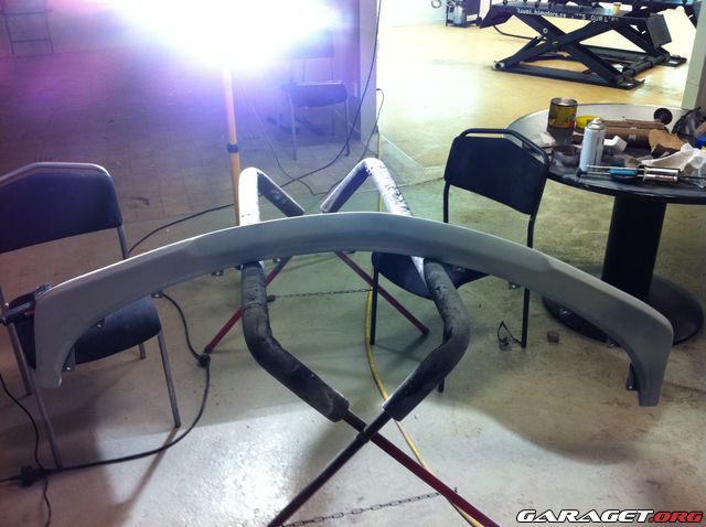

Sprutspacklad för helhets finnish!
https://www1.garaget.org/gallery/archive/117551/1048356_sp62ug.jpg
Redo för lackering!
https://www1.garaget.org/gallery/archive/117551/1048357_f6efar.jpg

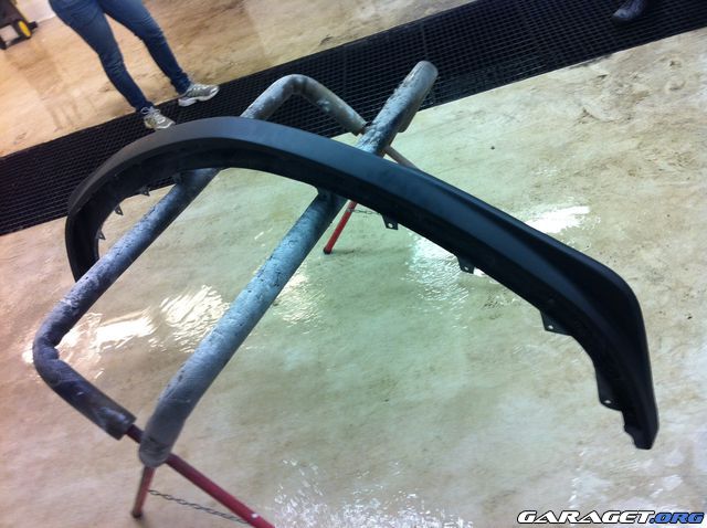

Färdig!
https://www1.garaget.org/gallery/archive/117551/1048359_zevygo.jpg
https://www1.garaget.org/gallery/archive/117551/1048372_d3ffe0.jpg
https://www1.garaget.org/gallery/archive/117551/1048373_i65n1c.jpg
Numera är läppen mattsvart men i grund & botten kolfiber.. det är insidan som räknas wink

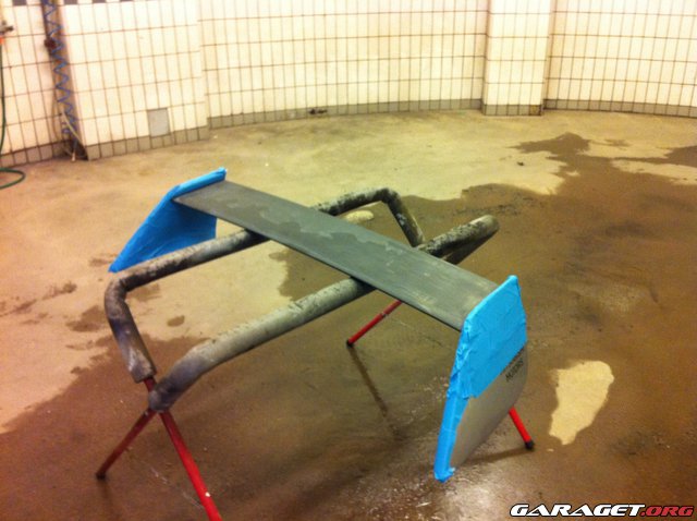

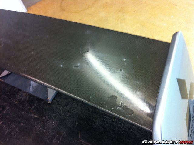

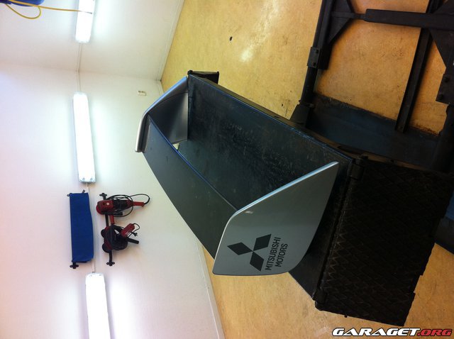

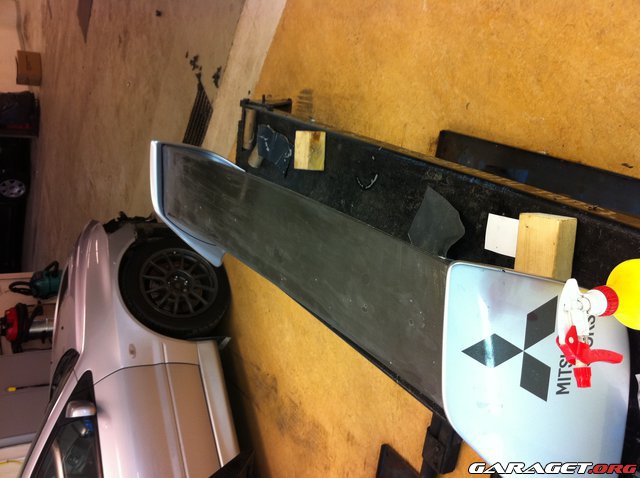

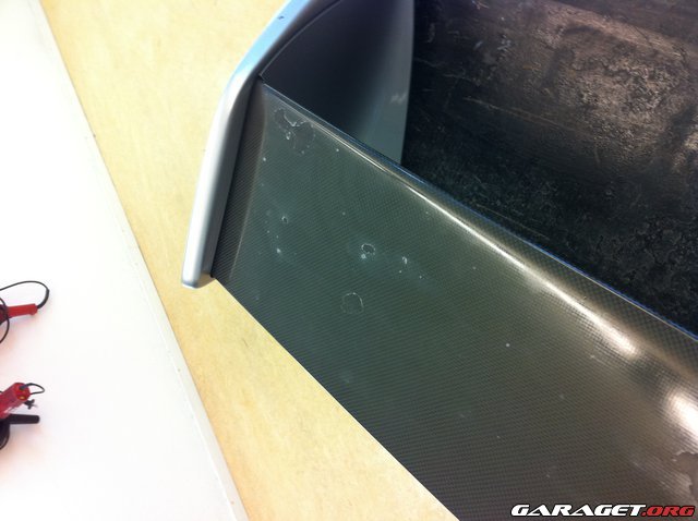

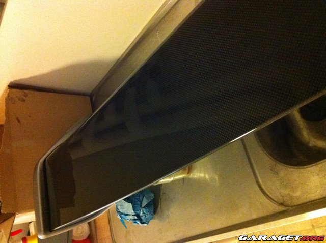

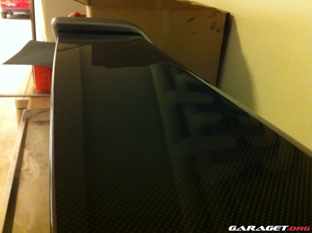

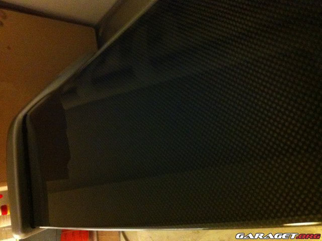

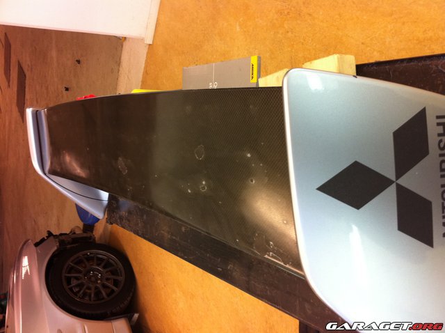

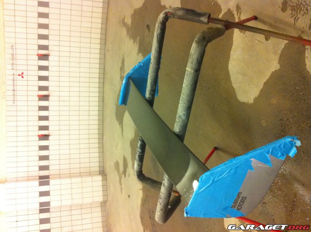

Jahapp då har man fixat till vingen också wink
När jag köpte bilen så hade Kolfibervingen grova klarlack släpp. Så jag slipade ner hela vingen, klarlackade TJOCKT lager, våtslipade & polerade smile
https://www1.garaget.org/gallery/images/118/117551/117551-b1f906263eab767a553c689a78e5789f.jpg
https://www1.garaget.org/gallery/images/118/117551/117551-4da0d92c42fa568184ed18ac8f4b0039.jpg
https://www1.garaget.org/gallery/images/118/117551/117551-0b87aacbb4e9b27b4a6050ddedbabd40.jpg
https://www1.garaget.org/gallery/images/118/117551/117551-aab0511a3fbe7e4027369189dbee8907.jpg
https://www1.garaget.org/gallery/images/118/117551/117551-410bd51b7aabc295c090166f8168e062.jpg
https://www1.garaget.org/gallery/images/118/117551/117551-5ca97913a6ae331f1dc55fd2fbaa2d91.jpg
https://www1.garaget.org/gallery/images/118/117551/117551-81a224504abc898bbb1c853a9bd38dd2.jpg
https://www1.garaget.org/gallery/images/118/117551/117551-8af7136d266c4470d71e82dfb96feb9f.jpg
https://www1.garaget.org/gallery/images/118/117551/117551-2c5a05396d2466e0adaccd7b57adcf1f.jpg
https://www1.garaget.org/gallery/images/118/117551/117551-e4af420256725a48bdf7a62522122c59.jpg
https://www1.garaget.org/gallery/images/118/117551/117551-f261a015eb126c2f9676a3a85e7a2b4d.jpg
Så vart det smile Inge proffs jobb, men bra för att ha lackats i tvätthallen på arbetet smile

Snyggt med klarlacken smile.
Att tänka på om jag inte missminner är väl att polyester smälter frigolit. Biltema säljer något annat material som inte smälter utav det om du skulle använda dig utav något sådant.
