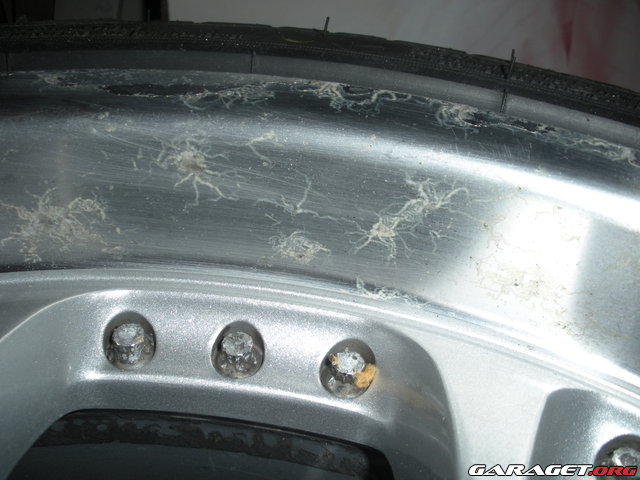

Mina fälgar har börjat få lite lacksläpp och blivit fula i fälgbanan, de har också råkat ut för lite kantstötningar.
https://www1.garaget.org/gallery/images/136/135394/135394-f0a806645a5bc3e7c2066fe7163847e6.jpg
Kan jag slipa ner klarlacken och sen lacka själv? Eller måste de lämnas in för att få det bra?

slipa fälgbana går fort, sätt fälgarna bak och hissa upp bakdelen av bilen på pallbockar. starta motorn, ge lite gas och håll ett sandpapper på en kloss eller nåt emot. samma procedur gäller för polering. Akta fingrarna och löst sittande kläder bara

har precis gjort iordning fälgar som var i mer bedrövligt skick än det där, visserligen är det inte perfekt än men får ta lite tid, har hittills lagt säkert 40-50timmar på fälgarna och hade ingen möjlighet att sätta dom i nån svarv eller stå på tomgång med växel i även om jag kunnat så skulle mina ekrar krossat mina knogar. Tänker iaf hålla efter med vax bara, klarlack kommer släppa igen.

tjena, kolla gärna mitt foto album där jag renoverar och högglans polerar fälgar. mvh

vekling...kolla mitt album ska jag visa hur man gör...tar mycket tid, men har man tiden så är det värt....matrealet är inte mer en en tusenlapp totalt för 4 fälgar. Bmw fälgarna jag renoverade var värda 500 kr tillsammans kantstötta och helt förstörda typ. Efter ca 50 timmar per fälg var dom mirakel fina och vipps värda sin vikt i guld...vilka blickar med 10 tum breda högglans polerade y rondell...

hehe tackar. Jo det är kul och omvandla sånt som tex någon annan skrev inte värt och lägga tid på....sen lägger man tid och kärlek och gör RÄTT så blir det små mirakel.
Det där medlet CRC gasket remover finns att köpa på mekonomen och är till för att rengöra motorblock ta bort gammalt packnings matreal m.m det är underbart för att ta bort gamla klarlacken det blir som snor, sen kan man börja slipa, jag har skrivit allt i mitt album vad du ska använda.
Tänk på att du måste snurra fälgarna i en ställning tex du kan inte ha fälgarna på marken och slipa det blir riktigt jävla ojämt slipat och blir INTE snyggt eller bra. Jag byggde en ställning med 5 bult hål, en vevarm från en racercykel hade samma bultmönster som bmw haha sen en hållare för cykelramar löste problemt så snurra jag fälgarna för hand, hissa upp bilen bak ordentligt lägga i växel funkar också ha en vattenslang som sprutar lite lite på fälgen hela tiden, men akta fingarna för helvete tongue
börja med ca 180 papper kör ca 15-20 min innan uppgradering i papper, till 240 sen 400 sen 600 sen 900-1000 sen 1200 sen 1500 och upp till 2000 kan man köra endast våtslip. Man kan ej fuska och hoppa över några papper då drabbar det resultatet, tro mig.
Jag slipade även ner ca 3-4 mm kantstötningar riktigt grova, syndes inte efter.
Du kommer lyckas, öva bara sakta men säkert och låt det ta tid, för tid tar det...du kommer vilja ge upp både en och 10 gånger.
Jag la som sagt 50 timmar per fälg.
Kolla gärna motorrummet på min 850 får du se en hel vinters arbete, ovärderligt i pengar, och grymt kul och få kommentarer med folk som uppskattar hårt arbete som inte går köpa billigt på någon stylingfirma smile
