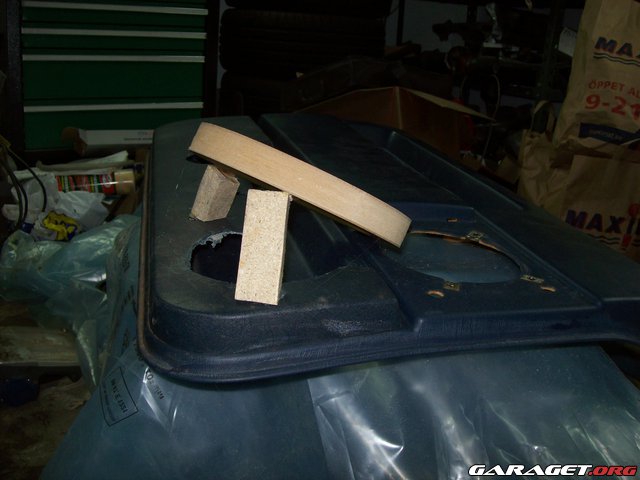

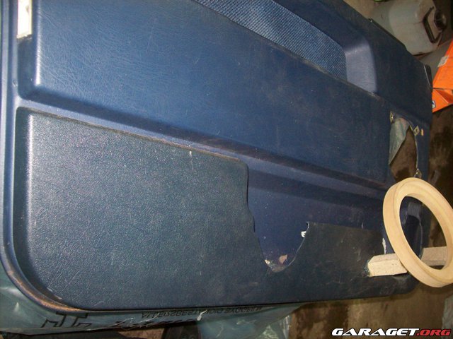

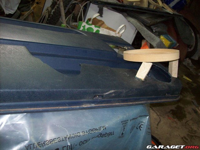

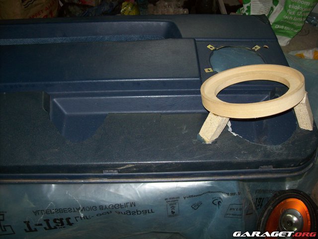

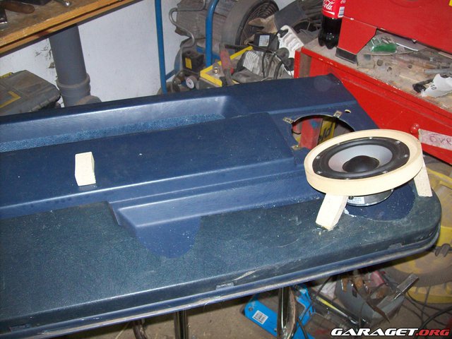

Tjena! Jag tänkte plasta upp mina DLS 6.5or i dörrsidan så att de pekar mer uppåt smile Men min fråga är hur jag skall göra för att få bästa resultat.
Eftersom det inte finns något hål ut till själva dörren (igenom mellanplåten till den yttersta plåten) så måste ju högtalaren få problem med att andas?
För om högtalaren sitter i orginal hålet så andas den ju ut i dörren och det blir ju som en låda men om jag sätter den där som jag vill så kan jag inte använda dörren som låda då jag helst inte vill skära i mellan plåten.
Är det en bra idé att använda facket i dörrsidan som låda? Räcker den storleksmässigt? Och hur blir det eftersom högtalaren pekar med magneten framåt men facket är bakåt?
Lånad bild från Black-Angel här på forumet ) ungefär så skall jag ha det som den 6an som sitter längst ner fast mer riktad uppåt smile

Bäst resultat blir m du använder "hela" dörren som låda. Man dämpa upp hela plåten i dörren och låter basen spela ut i den. Att bygga en liten låda till en bilhögtalare som ska sitta i dörr montage blir oftast dåligt resultat.

Så du menar att det bästa är att göra hål i mellan plåten så att högtalaren kan spela ut i dörren som högtalaren gör orginal liksom? Dörren är redan dämpad förresten wink
1 727 Inlägg
14 mars 2011
Precis så!
Det finns heller inte ngn anledning att sätt midbasen vinklad, sätt den så mkt ut i dörren du bara kan.

Så allra helst så ska baffeln sitta fast i mellan plåten menar du? tongue

Absolut, och har du baffeln platt utanpå dörrsidan och drar fast så blir ju dörrsidan stadigare den med.
(minskar ev. skrammel)

Jag har dessvärre bara högtalaren rätt på dörrsidan med genomgående skruv. Ska dock byta uppättning nu om någon vecka och då ska baffeln sitta precis som du föreslog. Antar att det blir bättre.

Okej, men blir det bäst om jag skruvar fast den i plåten och plastar dörsidan så att den blir stabil också? Eller blir det mer bas om jag skruvar fast den i dörrsidan  och plastar den ungefär som på översta bilden?
Ja.
