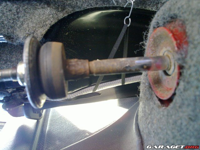

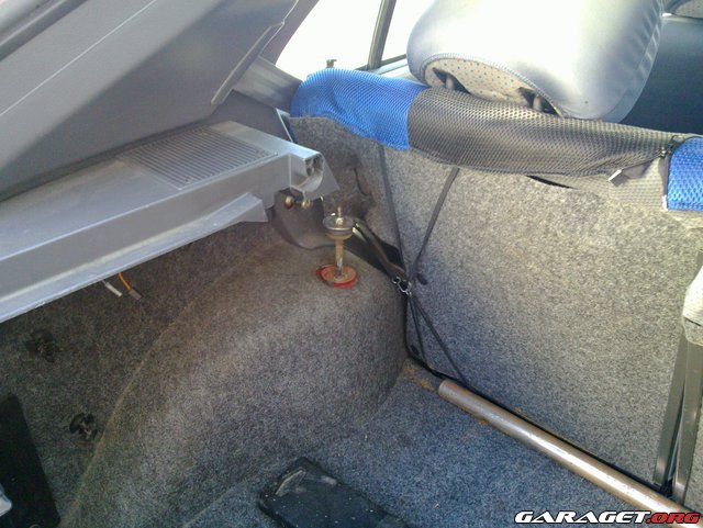

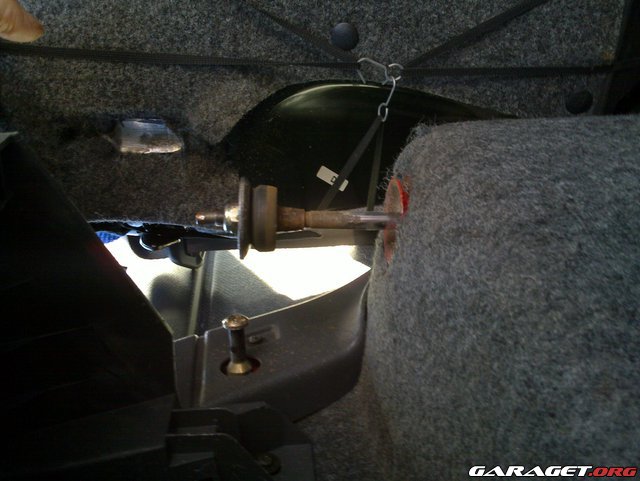

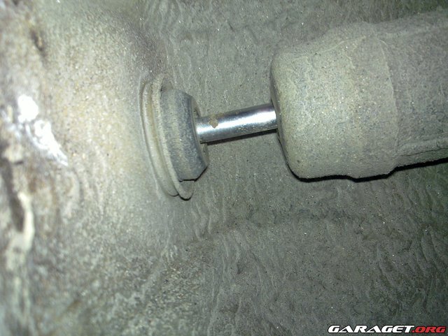

4 Inlägg
23 mars 2011
https://www1.garaget.org/gallery/images/159/158449/158449-15187e3b01bf42e78ddcfc489d27cfb1.jpg
https://www1.garaget.org/gallery/images/159/158449/158449-90db4b3c0ba9eaef2a4c58f4f08588dc.jpg
https://www1.garaget.org/gallery/images/159/158449/158449-bea3255bd9b8db8cb37c56da2cf4bd31.jpg
https://www1.garaget.org/gallery/images/159/158449/158449-773b3ff54161da13c5a280f96e3871f9.jpg
6 767 Inlägg
23 mars 2011
Haha..aj, näe en låsning har gått av, vet inte om den går att fixa löst eller om den sitter i undre delen av gummit
Nu vet jag inte riktigt hur de ser ut på Renault 19 men du kan behöva hissa upp bilen, eventuellt trycka upp bakre upphängningen ifall fjädern nu trycker ner
Lossa övre muttern sen undre bulten, så är det bara o dra ut
