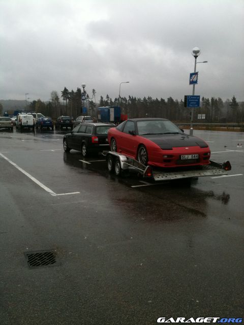

Så som alla projekt så börjar vi med bilen!
Hämtade den för ca 1 månad sedan
https://www1.garaget.org/gallery/archive/128679/1022503_zv47sw.jpg

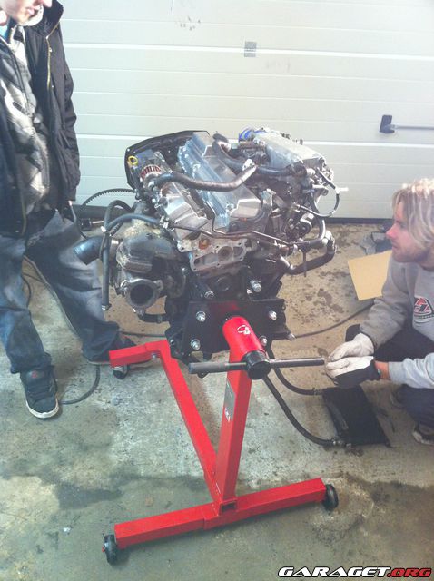

Hade väl bilen ståendes ett par dagar innan motorn plockades ur.
Lite kortfattat så började vi med att tömma motorn på olja och vatten, lossade fronten och krockbalken.
Bort med ICn tryckrören och oljekylen. lossade all kring utrustning från motorn.
Lossade på motor fästen  och skruvade lös motorn från växellådan.
Inget som är jätte intressant eller super krångligt. har tyvärr inte allt för många bilder på detta men det kommer någon bild så fort man kan ladda upp bilder hit igen.
https://www1.garaget.org/gallery/archive/128679/1025505_fkegfy.jpg
