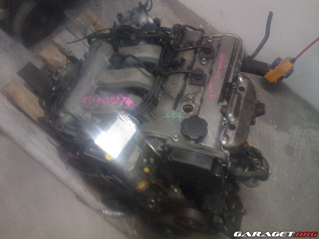

Då var det äntligen dags att stoppa i en ny spis i Mx3an. Motorn är importerad från Holland och ger 200 hk original. Det bör bli lite skillnad mot original 1.8 V6 på 133 hk ca. Målet är att göra hela swapet i helgen och eftersom den passar rakt i bör det vara rimligt. Det skall även monteras extraktorgrenrör, ny koppling från Exedy och så ska svänghjulet flyttas över från den gamla motorn då det är lättare. Tyvärr har jag inte fått mitt Probinator-chip (anpassat till KL-ZE) ännu så får helt enkelt köra med original styrbox och LMM (kommer dock underprestera kraftigt roll). Brukar bilen till vardags just nu men blir nog en avställning när det blir krav på vinterdäck sen. Ja, detta är det som är tänkt att ske i helgen.

Nya hjärtat, 2,5L V6

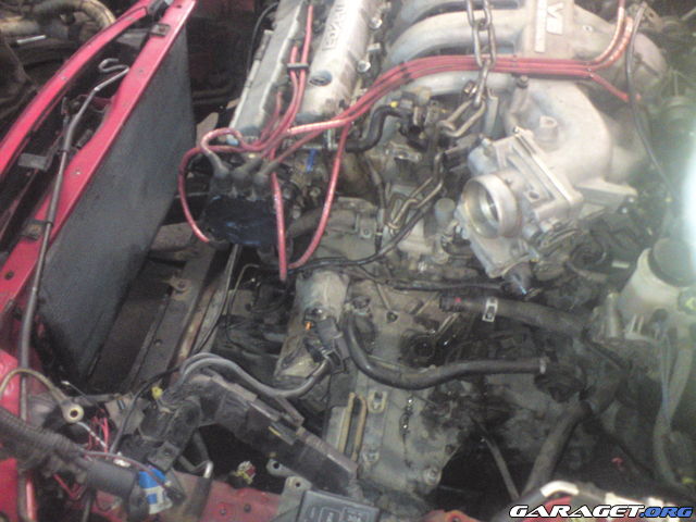

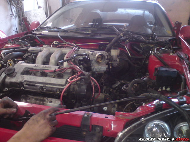

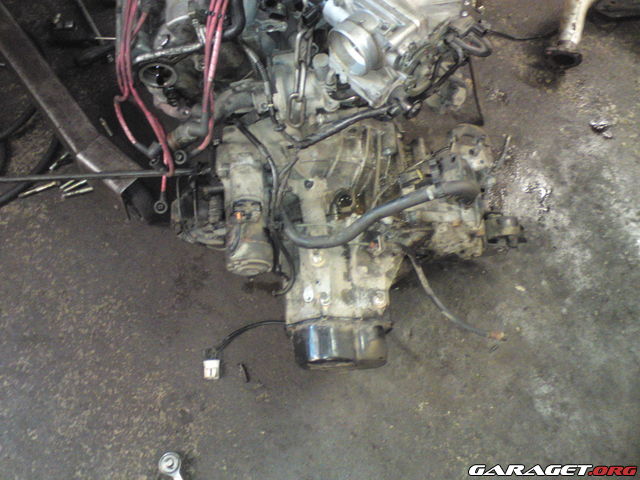

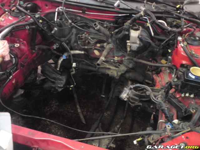

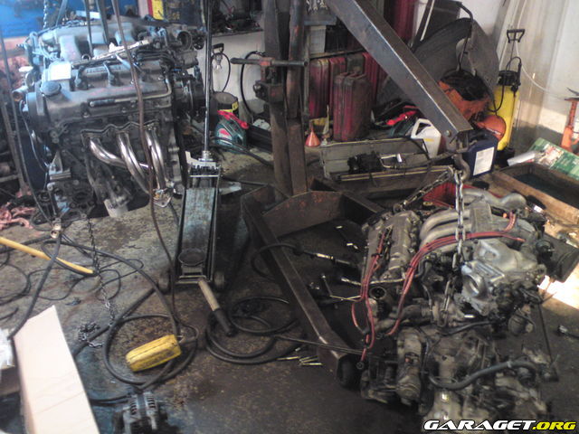

Lite bilder från dagens arbete. Motorn är ur bilen iallafall. Har monterat headers på den nya motorn samt flyttat över generator,ac samt fördelare ifrån den lilla. Imorn skall svänghjulet från 1.8an monteras på den nya och så ska Exedy-kopplingen dit också. Sen blir det till att lyfta ner den nya. Mer och lite bättre bilder imorn hoppas jag.. smile

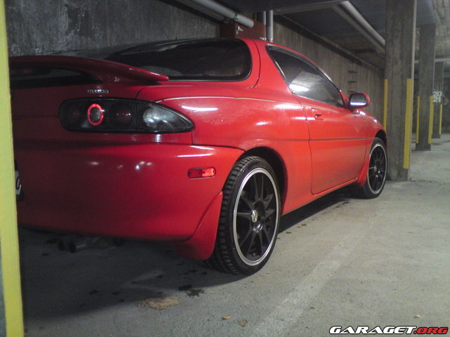

Har väl hänt lite sen senast kan man väl påstå. Motorbytet gick fint, KL-ZE sitter på plats och går som en klocka. Lite skillnad mot original så att säga, men tyvärr vänjer man sig snabbt. Bilen är besiktad två ggr med denna motor och det har inte varit några problem någon gång. Till saken hör också att bilen är importerad från USA som flyttgods och har inte alls samma avgaskrav som de som såldes i Europa. De mäter endast CO-halten, vilket förstås är tacksamt (katt?). Däremot har jag ett annat problem vid bilprovningen och det är att mellanljuddämparen på avgassystemet är aningens stor och hänger ner lite vilket gör att jag fastnar big time om jag inte tar det lugnt. Senaste gången fastnade en avgasklämma och avgaset gick i två delar. Lagom irriterande. smile
Fick åtta tvåor senast, men många var lampfel. Fel färg på lyserna osv. Den gick tillslut igenom i alla fall. En annan fördel med import är att jag inte har några sidoblinkers samt kan ha vita parkeringsljus/blinkers fram med vita lampor i.
Bilen har fått lite färg på sig också och det var väl rätt välbehövligt. Till skillnad från min förra MX-3a där lackeringen gick på cirka 14k gjordes detta betydligt billigare i ett garage. Och resultatet är helt okej faktiskt, förvånansvärt bra till och med. Dessutom är bilen till för att användas så jag är mer än nöjd.

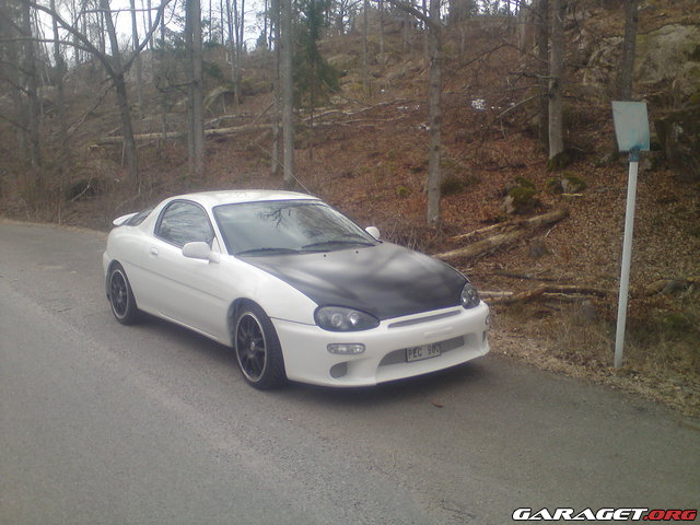

https://www1.garaget.org/gallery/images/59/58636/58636-c3d2ff4d74cf972b0c6244c8d796ab58.jpg
Här lossnade avgassystemet på väg hem från bilprovningen och det blev lite improviserat mekande vid vägkanten smile
