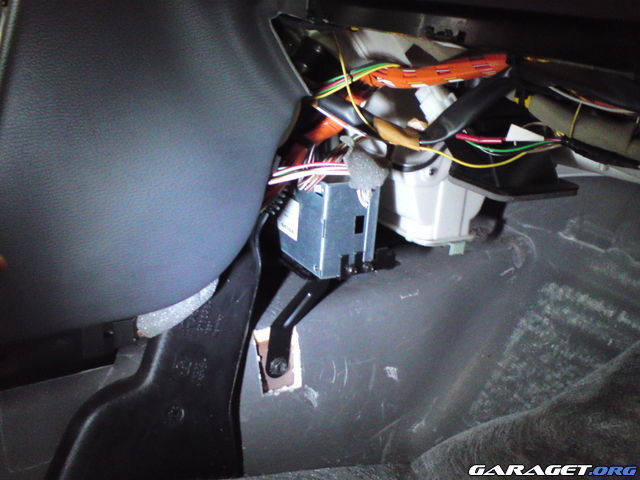

Hallå!
Har en volvo c70 med Dolby Sourrond Pro Logic, men min center högtalare funkar inte.
Har en sc 901 stereo men ingen kabel för inkoppling.
Ska det finnas någon sourrond enhet eller något liknande?
Eller hur funkar själva systemet?
Köpte bilen sådan här, mkt skumt att det inte finns kabel upp till centen, och vet inte om det finns en så kallad sourrond enhet..
Någon som vet detta? någon som kan?
MVH Niclas
Östen & Jag
4 824 Inlägg
25 juli 2009
det ska sitta en ljudprocessor bakom stereon, centern drivs av stereon och inte av slutsteget.
Mvh Christian
kör du före så väntar jag där framme.
14 Inlägg
25 juli 2009
Okey, så man måste ha denna ljud processor för att kunna driva centerhögtalaren?
Riktigt skumt att det inte finns någon där nu...
Östen & Jag
26 Inlägg
2 april 2011
Det är en grön kabel som är till centern så kolla om den sitter i där bak på stereon, glöm inte att ställa in stereon på "3CH" för att det ska spelas ur centern. De gör du genom att klicka på en knapp som heter "MODE".
