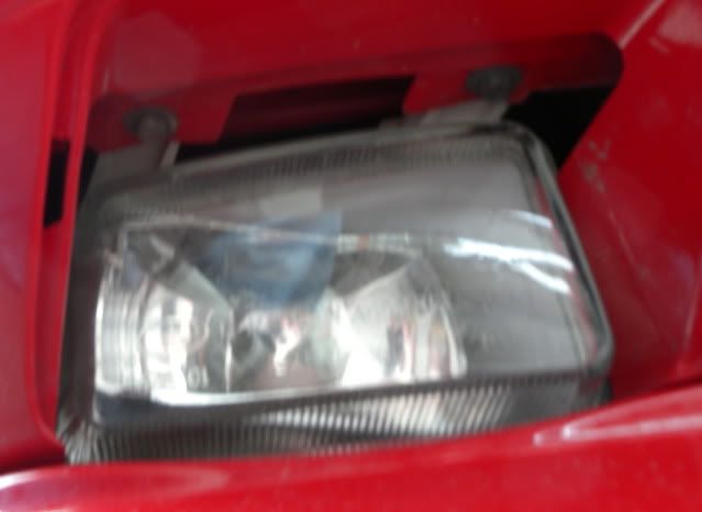

Då ville högra dimljuset ej vara med längre, så köpte en ny lampa.
Är det bara att skurva loss dessa två skruvar och pilla ut allt sedan byta?
http://i288.photobucket.com/albums/ll173/peter_v2/DSCN7130.jpg
Har läst att man bara kommer åt underifråm, ta bort skyddsplast mm....
Men räcker det inte med att skruva? roll

Ni som undrar så gjorde jag ett försök idag, åt skogen! En skruvdjävel sitter i Talladegalppen, så måste demontera hela fronten för att komma åt! Som tur har jag gjort det 3-4 ggr då ja ville byta oljekylare. Får ta tag i det en annan dag. big_smile

Och dimljusen KAN vara duktigt dryga att få av för plasten som ska hålla emot "skruven" Är klen så du gör bäst i att ta av den ändå wink
