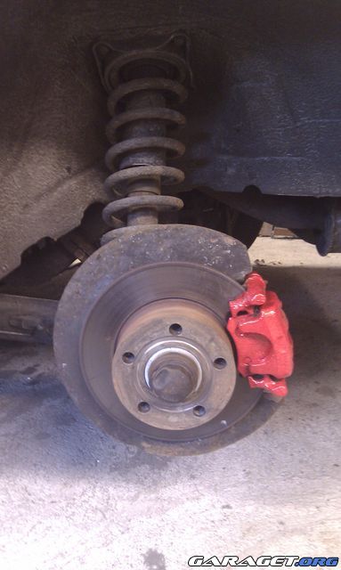

Bromsok målat ett lager, blir möjligen ett till vid tillfälle.

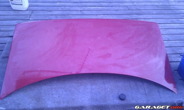

Bagageluckan [Före] lackering
https://www1.garaget.org/gallery/archive/131845/946950_o8cwb8.jpg
Bagageluckan [Efter] lackering

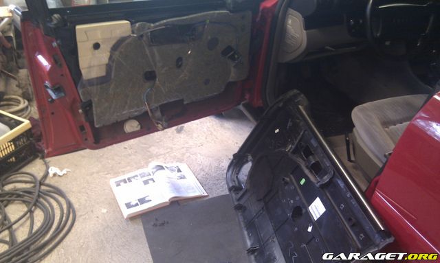

Dörrsida nermonterad, var väldigt enkelt och logiskt att montera isär faktiskt.

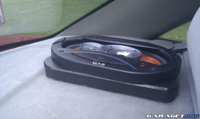

6x9 GAS Högtalare i hatthyllan, fick ha sönder orginal monteringen för att kunna använda uppfästningen att skruva fast en distans i trä så högtalaren kom upp en bit och inte tog i plåten i hålet. Blev ju ingen glamorös lösning men de fick bli så för stunden iallafall

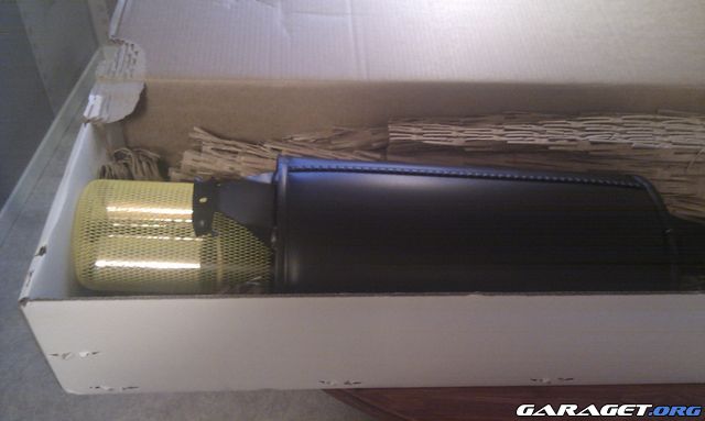

Har i dagarna fått hem en Sportljuddämpare från Simons som ligger och väntar på montering.
Men får vänta tills efter midsommar när farsan har tid så jag kan låna svets.

Ljuddämparen som kom här i förra veckan, får bli montering här nu efter midsommar.

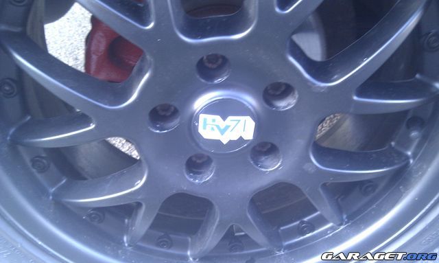

Fick klistrat på snygga HV logos på centrumkåporna. Fast ska nog göra runda istället, blev inte helt epic som jag tänkt mig från början :p

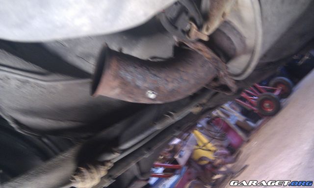

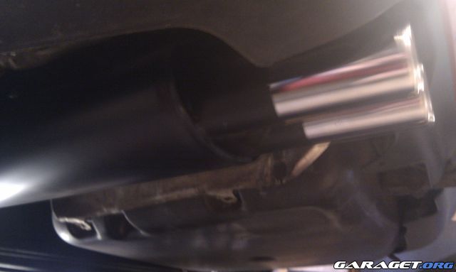

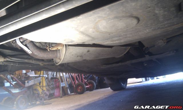

Fick kommit ut till farsan igår och monterat ner gamla bakreljuddämparen + satt dit nya.
Lite svets jobb osv kvar men de får vi ta idag.
Ska förtillfället testa och bara byta bakre dämparen och se hur de låter, annars får de bli att den främre ryker all världens väg och ersätts med raka 2,5" rör från kat som tanken var från början.
Rören från -97 har nog gjort sitt känns det som, kopplingen mellan främre och bakre dämpare är rätt sönderrostad så de sitter inte stabilt alls längre.
https://www1.garaget.org/gallery/archive/131845/955758_nzlqvp.jpg
Sitter mer eller mindre ihop med bandet skruvade i varsin del av röret
https://www1.garaget.org/gallery/archive/131845/955759_dj8yxc.jpg
Fram med vinkelslip och kapa av de sönder rostade fästet.
https://www1.garaget.org/gallery/archive/131845/955760_cfes07.jpg

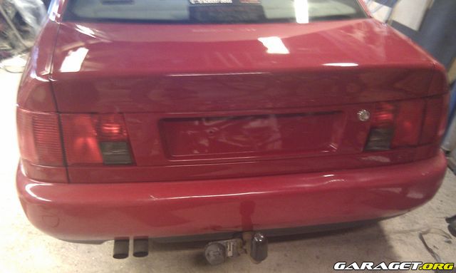

Till sist var den bakre dämparen väck, och bilen lät fantastiskt! big_smile
https://www1.garaget.org/gallery/archive/131845/955761_xmnusq.jpg

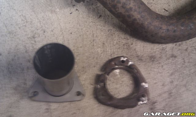

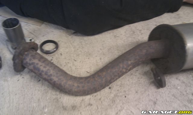

Nya vs Gamla "kopplingen"
https://www1.garaget.org/gallery/archive/131845/955762_3gb9fy.jpg

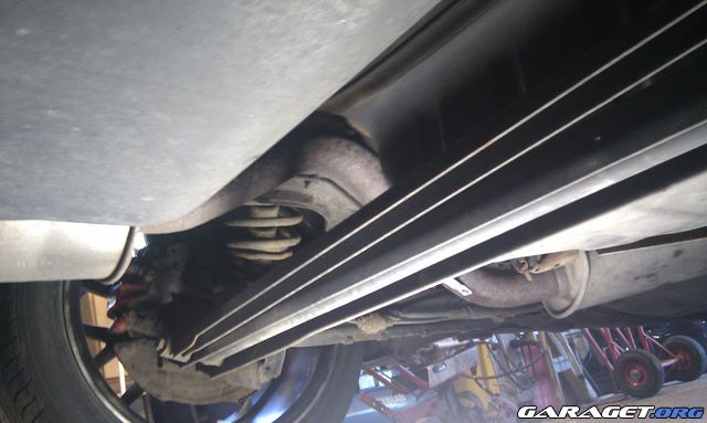

Bakre dämparen hänger iaf i gummi ringarna nu tills vi köpt nya skarv rör.
https://www1.garaget.org/gallery/archive/131845/955763_rm0y8r.jpg
Sådär det var allt för denna dag, mer kommer imorgon när vi vart och handlat lite.
[Edit 28 Juni 2010]
Jag beslutade mig för att bara byta bakre dämparen och ha kvar främre, de lät gött ändå så tror bara de skulle bröööla för mycket om man tog bort främre.
Nya ändrör gjorde helt klart att bilen fick en skönare look bakifrån smile

nice projekt men har du inga bilder hur högtalaren sitter i plastbaljan?
Audi frälst
87 Inlägg
30 juni 2010
Nej de blev inte att jag kunde ta några på det. Jag var iväg när pappa skruvade dit dom så :p
Men vart bara böja till "öronen" lite så högtalaren inte låg och guppade i hålet och sen dra i 4 skruv.
Ska dock montera ner dörren någon dag och få de helt tätt. Kanske blir några bilder då istället.

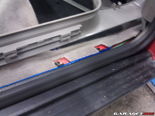

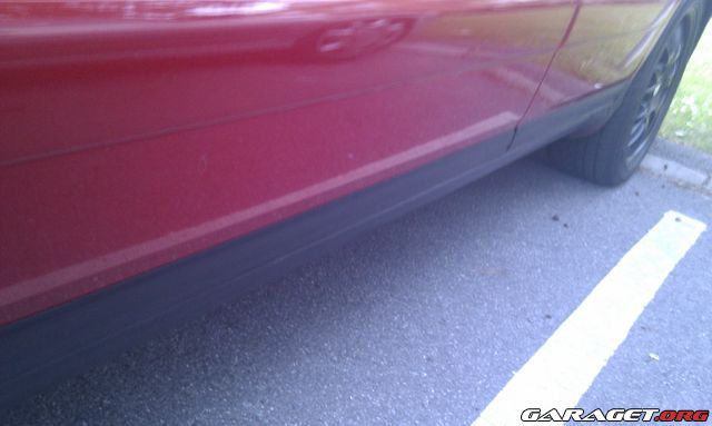

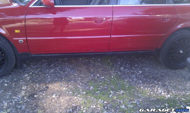

Men fick iaf mina nedre dörrlister idag.
Här är dom gamla bortplockade, tvättat och snyggt med.
https://www1.garaget.org/gallery/archive/131845/960133_64mw1z.jpg
Sen med dom nya på blev det så här med dom nya på.
https://www1.garaget.org/gallery/archive/131845/960134_fboj5z.jpg
Så här såg listerna ut på ena sidan innan. Inget vidare med andra ord.
https://www1.garaget.org/archive/132/131845/179241/179241-1904486.jpg
Köpte dessa lister på www.oldaudiparts.com
Kan varmt rekomendera dom, passar kanon bra, även om medföljande clips inte var av samma kvalité som orginal är. VAG kanske säljer orginal clips för vettig peng fortfarande om du skulle sakna några.
Kostade 800 kr och de passar både Audi 100 91-94 samt A6 95-97
Och då ingår även dom små bitarna framför förardörr + hundbenet bakom bakdörren.

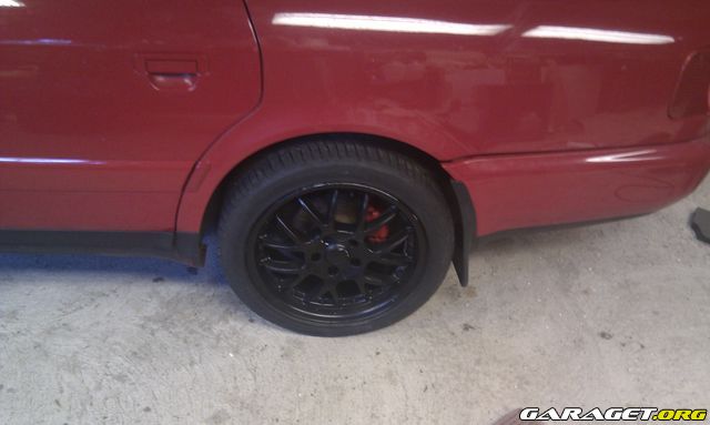

Fälgarna monterade
I fredags kom fälgarna äntligen, var enormt skönt att få på sommardäcken.
Sänkningen får vänta, nu blev det baslåda och stereo först istället då jag tyckte det var viktigare.

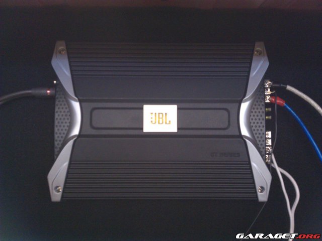

Baslådan och slutsteget är nu inkopplat och det låter helt okej, utvändigt är det dock det klassiska oljudet från nummerplåten när man spelar högt. Men det skadar inte mig som sitter inne i bilen smile
Var för övrigt väldigt smidigt och dra kablarna bak till bagagen, behövde inte göra några hål.
Var bara ta loss dörrlister och baksäte för att komma åt lätt. Fantastiskt hur ett baksäte kan sitta med 4 skruv. Genialt!

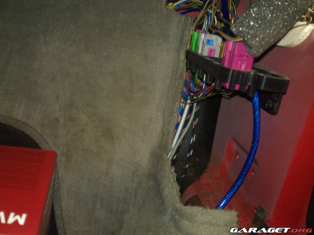

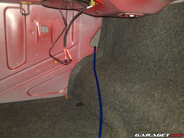

Hålet i torpedväggen bakom batteriet var perfekt, trots att jag dragit kablar för kupévärmare i hålet, fanns de ändå plats för ström.
https://www1.garaget.org/gallery/images/132/131845/131845-35b1433344436a695b5e5ec75c27b4a3.jpg
Dra under listen var inga konster, gott om plats för strömkabeln.
https://www1.garaget.org/gallery/images/132/131845/131845-f4fa7fac04c2287a5ac6cb6f84254484.jpg

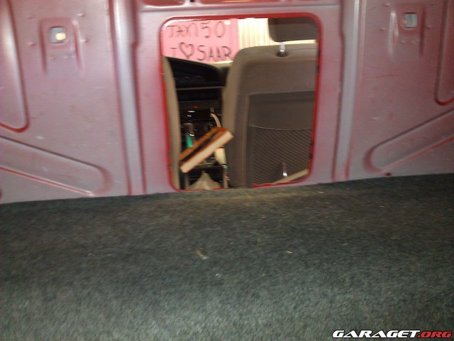

Efter ett tag kom kabeln fram till bagagen, dock hade jag inte monterat bort ryggstödet när jag drog strömkabeln, men de gick bra ändå.
Var dock betydligt lättare och se och dra kabel när även ryggstödet var borta. Speciellt med RCA kabeln.
https://www1.garaget.org/gallery/images/132/131845/131845-5fb805bc39efd0376881432e2452ea0b.jpg

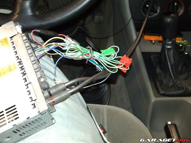

Vart lite tjockt med kablar bakom stereon, men den gick in till slut. Var bara och trä in kabeln nere vid gaspedalen och sträcka in en hand för att ta emot kablarna.
https://www1.garaget.org/gallery/images/132/131845/131845-97401f143c38dcb2d0a72e6f82b3a112.jpg
Skidluckan fick ryka, satt med 2 skruv bakom ryggstödet, och gjorde gott för ljudet.

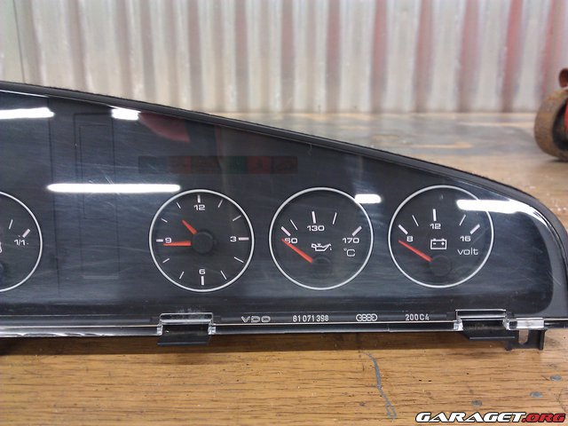

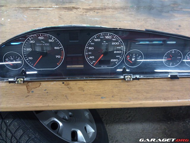

Yttertemperatur lampan har slutat fungera, så då for man ju laga.
Ringde Audi först och försökte se vad för typ av lampa det skulle vara, dom sa att jag fick köpa helt ny temp mätare, 1200kr. Så då får man ju fixa det själv.
Tur att det är så lätt och pilla isär bilen, så några skruvar senare var instrumentpanelen nerplockad.
https://www1.garaget.org/gallery/images/132/131845/131845-44d3993cb8044435469615aa523ba51d.jpg
Inga som helst konstigheter att få isär bilen, det är så logiskt hela tiden :b
https://www1.garaget.org/gallery/images/132/131845/131845-93e9376424f95a1d878a1cdc296b9f9c.jpg
Klockan satt snett innan, så fick försöka vrida rätt den lite nu när man hade chansen, det blev nästan perfekt iaf. Lite snett nu efteråt såg jag, så får fixa det när jag ska montera tillbaka yttertemperatur mätaren.

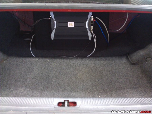

Baslådan
När jag var borta i garaget tänkte jag att jag kunde passa på och fota några bilder i bagagen på baslådan.
Passade precis uppe på upphöjningen och sitter skruvad i taket.
https://www1.garaget.org/gallery/images/132/131845/131845-339e1a046beae786dd90a0443f44f558.jpg
Slutsteget sitter skruvat i baslådan, lätt ska det vara.
https://www1.garaget.org/gallery/images/132/131845/131845-f160d92d979a65ccd6127853a1f2b977.jpg
Lådan hänger ut lite, men får ändå ut reservhjulet om det skulle vara så utan problem.
