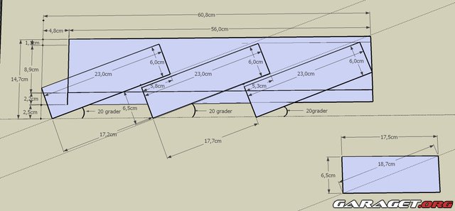

Har planerat rätt mycket, hur man ska få plats med allt. Efter en hel del skisser, Så kom jag fram med denna montering.
https://www1.garaget.org/gallery/images/22/21450/21450-91b79b1e9f61469aa1b89527336552c5.jpg

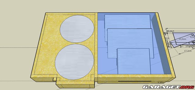

Bitarna som ska monteras under slutstegen.
-Jag är för slö att räkna ut dom själv, Så då är det skönt att låta ett program göra det åt en.
https://www1.garaget.org/gallery/images/22/21450/21450-94ea158eee48b5eab5dde2c3ac2ffc71.jpg
