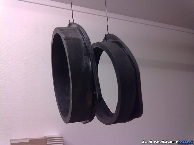

Svårt att ge en exakt beskrivning då jag inte vet hur det ser ut i din bil men så här ser mina gamla adaptrar ut.
https://www1.garaget.org/gallery/archive/66688/421248_3nb66p.jpg
Finns fler bilder här. Det handlar alltså om att göra en platta som passar i dörren och sen en adapter på den som du skruvar fast högtalaren i.

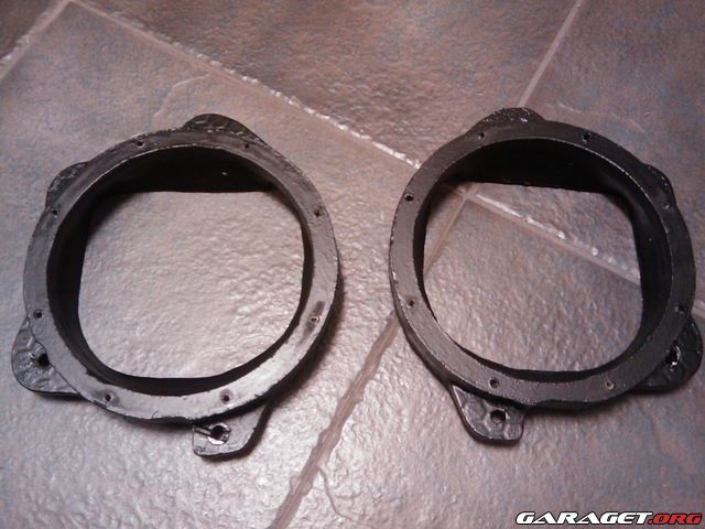

Beror ju på hur dina dörrar ser ut, gjorde adaptrar åt en kompis där det bara var en platta med hål för dörren och sen en på den för högtalarna, tog inte många minuter att slänga ihop. Mina dörrar är däremot lite speciella, därför ser adaptrarna ut så som dom gör.
EDIT: Hittade lite bilder från det andra bygget med dom enklare bafflarna, fler bilder hittar du här.
https://www1.garaget.org/gallery/archive/53133/994038_nnxhwx.jpg

Dom nedre (inte dom till min bil) gjorde vi först mall till bottendelen (den mot dörren) genom att rita av original, annars så brukar jag göra mall i kartong eller massonit. När den är gjord och passar så kapade vi ut den i lämpligt material, karosseriplyfa blev det om jag inte mins fel. Därefter så gjorde vi ringen för att få ut högtalaren en bit så den inte tar i rutan, den gjordes i MDF. Simple as that. smile
