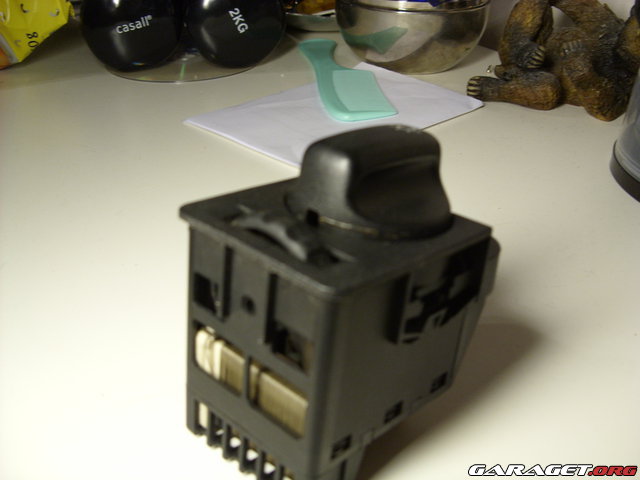

https://www1.garaget.org/gallery/images/120/119603/119603-7ab2f05774ea25d110e04009a49577c0.jpg
En ljusomkopplare från en Vectra A ("Utdragen"), men det är samma princip som Vectra B mm.
Där du ser hålet under vredet, Där ska men ta nåt smalt å trycka in, så lossnar vredet smile

Den sitter i irriterande metallkrokar. Slet ut den bara ja , och då flög en i väg.. Men de gick att sätta dit den igen och den sitter som berget än.. Vålda ut den , de är ju en opel.
