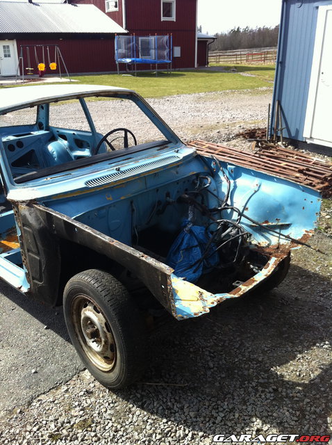

Precis fått bort presseningen efter ca 20 år, lite sliten men går att rädda!
Underredet är jätte fräscht.
just nu hänger bilen på lyften med front, framskärmar,tank och stolar borta.
Tanken lutar åt flipfront i plast utan inneskärmar med div förstärkningar!
blir mycket att laga annars.
