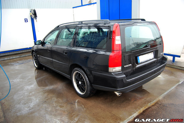

Hej,
Jag har en svart Volvo V70 från 2003 som jag efter köpet märkte hade mer repor än vad tidigare ägare ville visa, efter ett par tvättar så märkte jag att högtryckstvätten blåste av en del av den färg som han lagt över reporna.
Det jag undrar är om ni har någon koll på om man kan lackera små ytor såsom en dörr eller liknande, eller om man måste lackera en hel sida för att inte ojämheter i nyansen ska uppstå.
Är detta någon man kan göra själv med originallack från volvo och något sprutverktyg?
jag skall under morgondagen för att göra det lite mer detaljerat ta bild på reporna, så får ni se.
