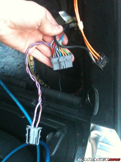

Hej jag har Problem..
En Mercedes 220CDI -05a avantgarde är då detta till...
Här på bilden ser ni Kablarna som satt till original baslådan (Harman/kardon) dom lila kablarna ( Ena är Lila/brun å en är bara lila) Men vars ska jag koppla in omvandlaren och hur? För när jag mäter strömmen på dom lila/brun Lila kablarna så får jag enbart ström ej nå minus så båda kablarna är +..
https://www1.garaget.org/gallery/images/160/159186/159186-ec53d2eaa35bbb37bb63bd434746c9aa.jpg
Och Jag har 2st omvandlare en Zealum som var ganska så dyr så det är inge skräp och så har jag en från biltema också... Så här ser dom ut https://www1.garaget.org/gallery/images/160/159186/159186-8533ebe2efc1545850cf89c0d484d906.jpg
Så snälla någon kunnig som har gjort detta förr hjälp mig och berätta för mig hur jag ska koppla detta..
3 187 Inlägg
24 maj 2011
du vill alltså ha lågnivå ut så du kan koppla in ett slutsteg?
troligtvis är lila/brun - och endast lila +.
så bara koppla på omvandlaren så har du lågnivå ut.
12 Inlägg
24 maj 2011
Japp, men det är inte så och jag har testat koppla så som du säger
Men funkar ändå inte å när jag mäter upp kablarna så är båda +.. Å idag så tänkte jag att jag skulle ta från en högtalare i dörren och så var det likadant där, båda kablar gav utslag som + också..
3 187 Inlägg
25 maj 2011
båda kan inte var +, är en omöjlighet.
12 Inlägg
25 maj 2011
Har ju mätt upp dom flera ggr å dom visar bara +, så då måste det väl vara så.
179 Inlägg
25 maj 2011
Mäter du när dem är inkopplade på högtalaren i fråga?
Isåfall är det inte konstigt att båda ger utslag..
1 938 Inlägg
25 maj 2011
Åk till merca och be om ett elschema till stereon så får du svart på vitt vad som är vad.
12 Inlägg
25 maj 2011
Nej har ju knipsat av kablarna å plockat ur original baslådan..
179 Inlägg
25 maj 2011
Testat att koppla på omvandlaren och provat vad som händer?
16 197 Inlägg
25 maj 2011
exakt hur mäter du då?
