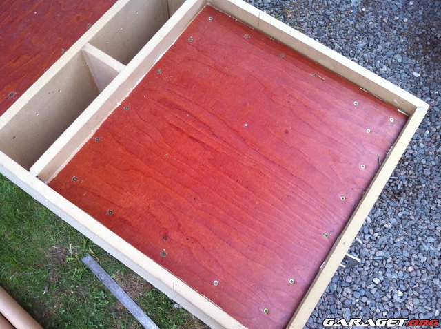

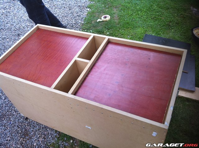

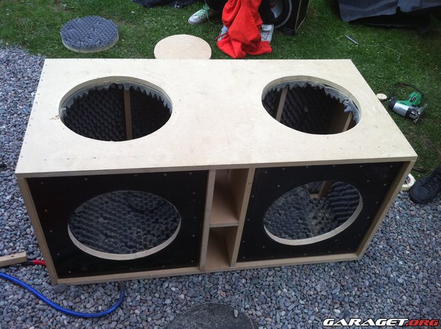

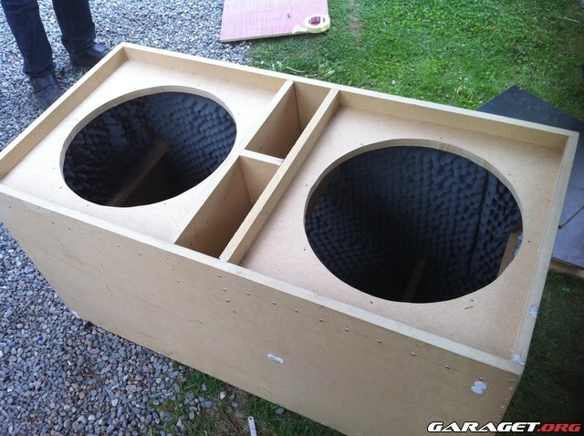

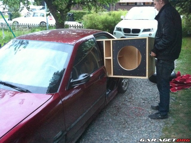

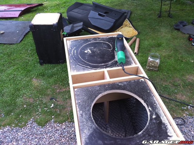

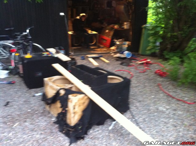

Så jag och 2 polare satte fart illa kvickt efter skolan. Ideen var att ta en gammal PA låda som jag byggt tidigare 2x 18" och konvertera den till 4x 15" på någon vänster.
Lådan ligger på runt 300 liter och har en portarea på ca 600 cm2 vilket är väldigt åt skogen. Men det stoppade in oss!

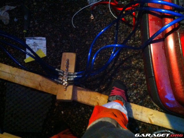

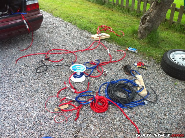

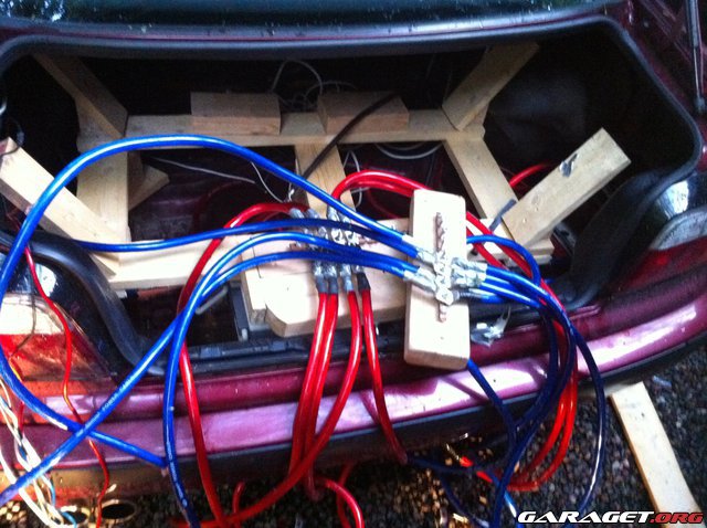

Kablar har vi dragit sedan några dagar tillbaka. 2x 50mm2 + 1x 35mm2 laddkabel direkt från generatorn till batteribanken samt alla jordkablar uppgraderade och påläskat rejält!

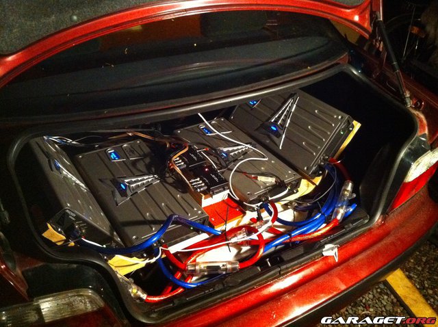

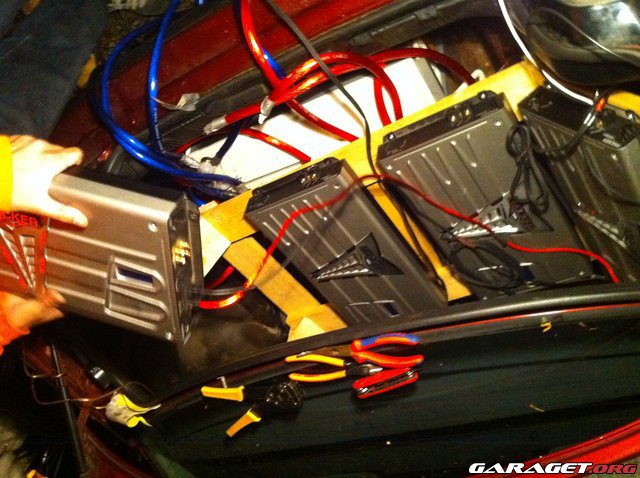

Ljudanläggningen som vi kommer montera är följande:
4x spl dynamics spl 380 d2
4x kicker sx1250.1
2x zachry 4100 4 kanals steg.

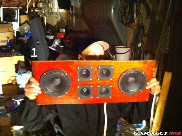

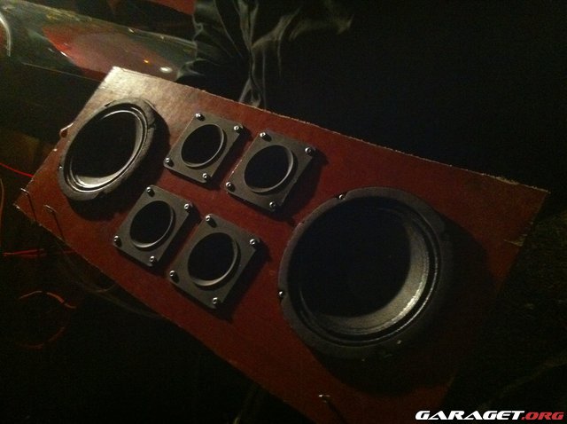

4x Eminence Pa horndiskanter, APT-80
4x Eminence Pa mids, Alpha-6
2x NSB 170 FT batterier samt ett 60Ah tudor
+ en jäkla massa 50mm2
Tyck vad ni vill wink men kul har vi iaf!

https://www1.garaget.org/gallery/images/153/152237/152237-08a571136018d0166c649e4df400a539.jpg

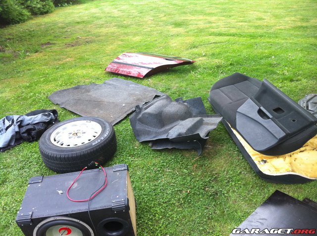

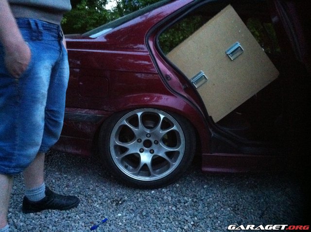

Började med att riva ut baksätena.
https://www1.garaget.org/gallery/images/153/152237/152237-afda8cb568b831ee2805a7fedc8e8419.jpg
Här har vi offret wink

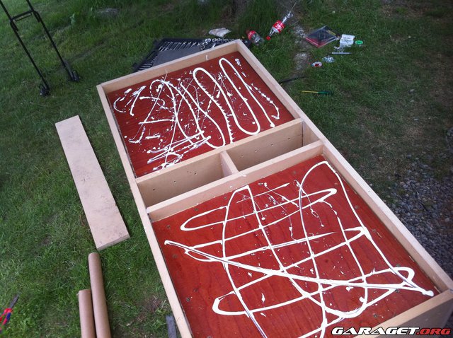

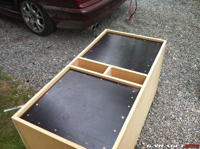

Ett sista lager med playwood roll
https://www1.garaget.org/gallery/images/153/152237/152237-922e86d1968ac6776c40c657f188a3e7.jpg

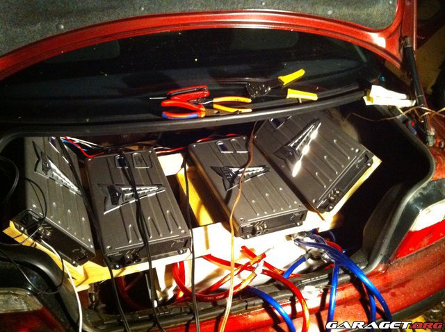

Sen bar det iväg till bagageutrymmet för att göra rent hus!
https://www1.garaget.org/gallery/images/153/152237/152237-a801e78f2cc5e787f0027e9f01099d6d.jpg
https://www1.garaget.org/gallery/images/153/152237/152237-a07f96fa3f06964d42cb975cff803f59.jpg

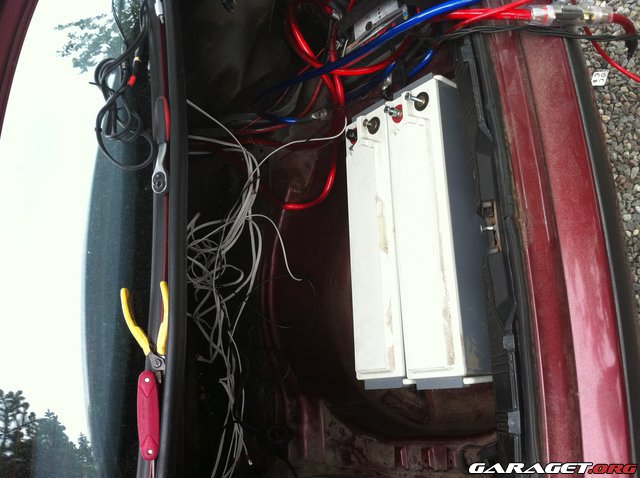

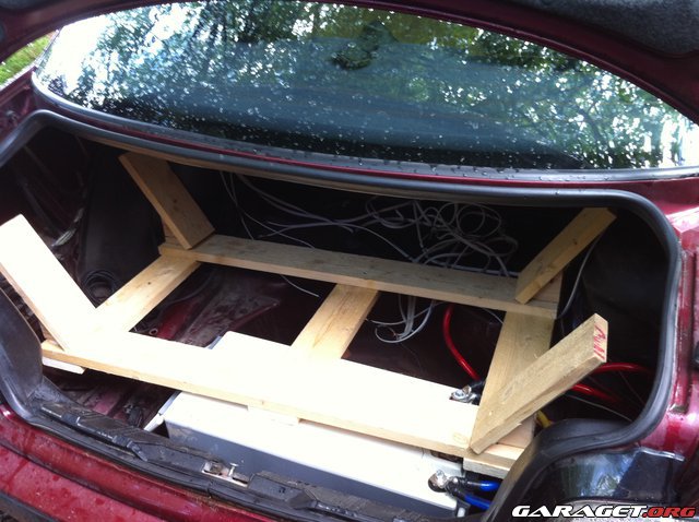

Sen åkte batterierna i , så snabbt som det bara gick! tid är en bristvara tills på lördag wink 2x NSB 170FT samt ett tudor agm batteri på 60 AH
https://www1.garaget.org/gallery/images/153/152237/152237-ba05ecf896fef617e182cbcdb35bcd05.jpg

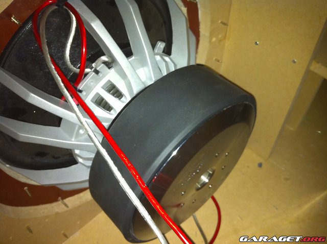

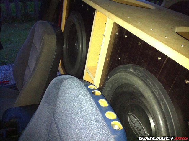

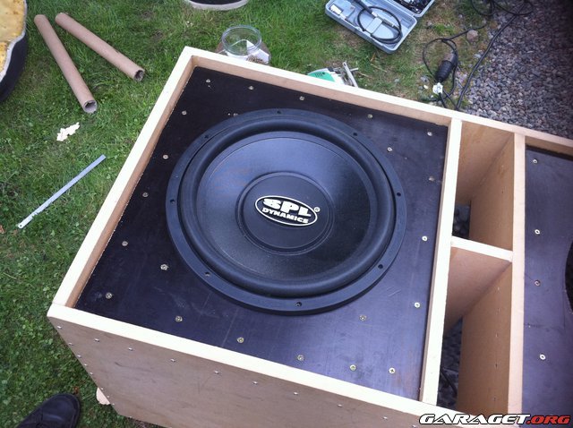

Sen blev det till att såga hålen för elementen.
https://www1.garaget.org/gallery/images/153/152237/152237-8ce6a8fafea6dacd92263f378f031af1.jpg

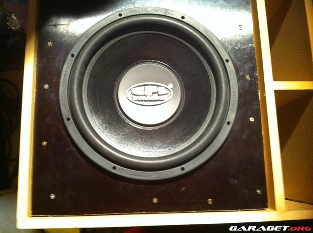

Passade ju perekt yikes (SPL dynamics spl 380 d2)

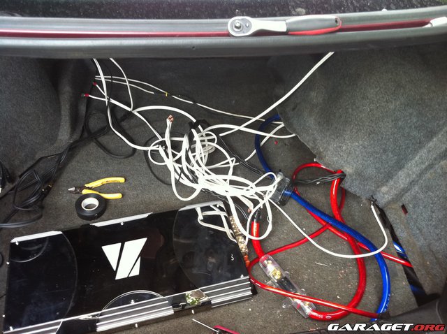

https://www1.garaget.org/gallery/images/153/152237/152237-8bfd4c1c7b43e32ec6f3cf40b1dab739.jpg
kabel överallt hmm
Inte allt för snyggt xD

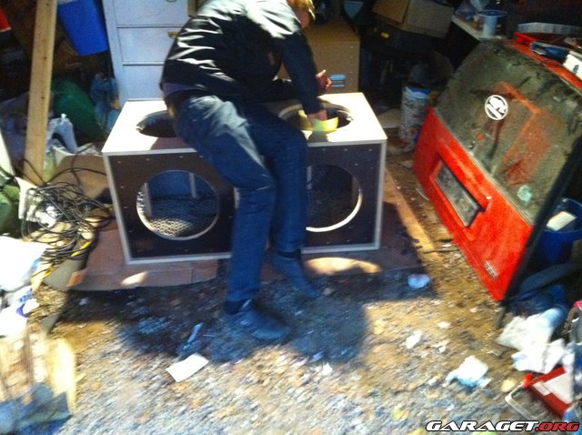

https://www1.garaget.org/gallery/images/153/152237/152237-b8b478de4fe1a959cd0a9437d8017d52.jpg
Polarn sandpapprar kanterna så gått det bara går big_smile

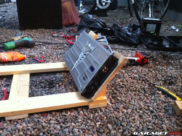

Den lilla konstruktionen som ska hålla fast stegen någorlunda roll

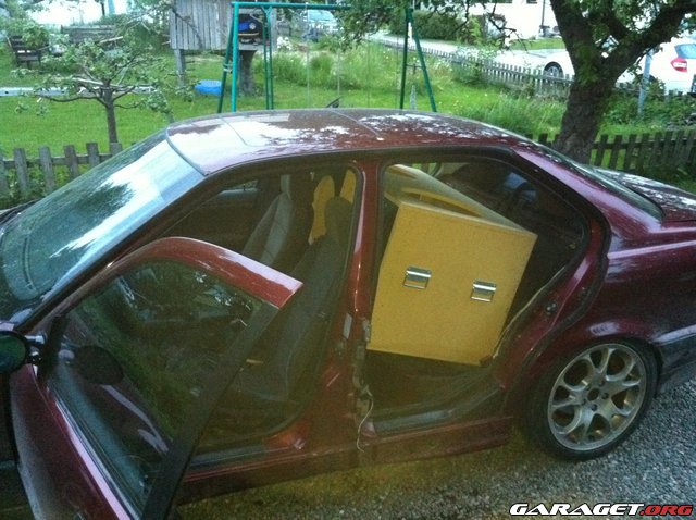

Gick ju precis in! som gjutet!

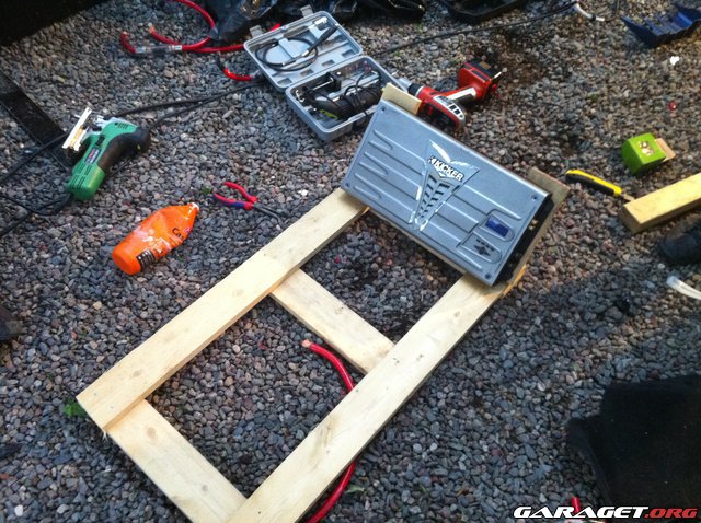

Här kommer dagens update! vi vart klara runt 01.30 på lördag morgonen smile Lagomt!
https://www1.garaget.org/gallery/images/153/152237/152237-fbbcfdb79fab305808053d35e0f972b5.jpg
Konstruktionen för stegen wink
https://www1.garaget.org/gallery/images/153/152237/152237-7f4bd789e3cda2d860d9a6367f3bc191.jpg

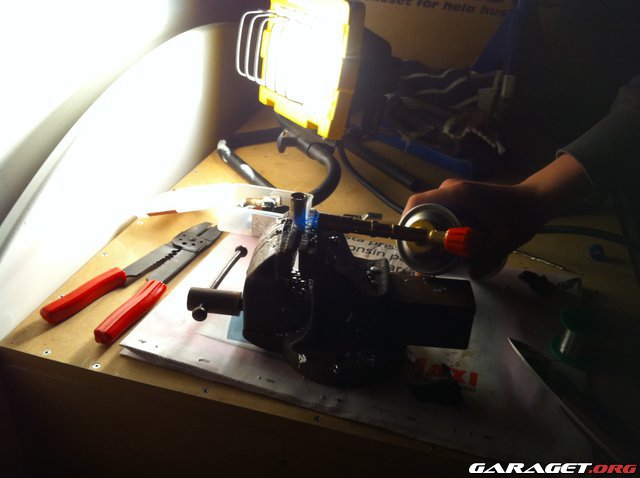

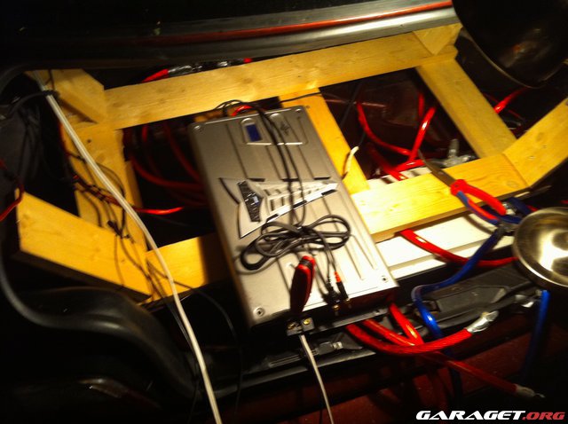

Lite kabel lödning på G!
https://www1.garaget.org/gallery/images/153/152237/152237-6b53b252e5fcb71754be0d05d92e4fee.jpg
Härva?
https://www1.garaget.org/gallery/images/153/152237/152237-5282f10a9c134e5c11f476b7dec24843.jpg

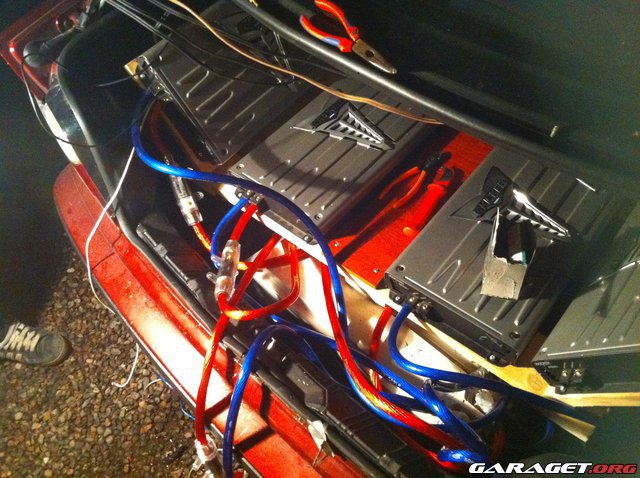

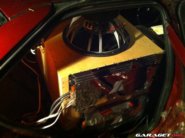

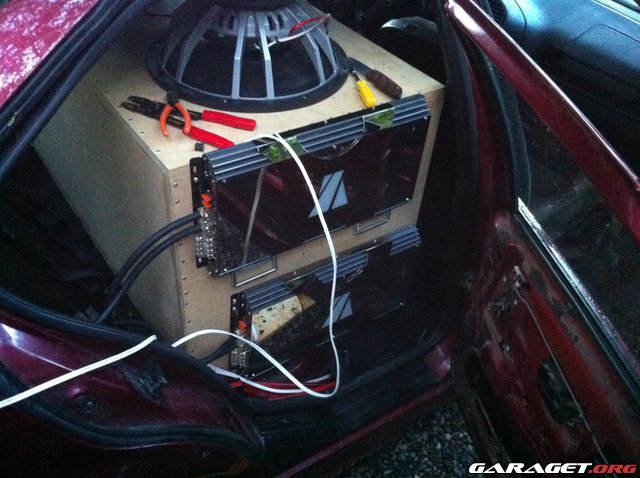

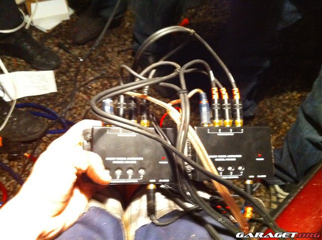

Lite signal förstärkare på det!
https://www1.garaget.org/gallery/images/153/152237/152237-d7a889f99e46f02ef37cdb74a1da2aa9.jpg

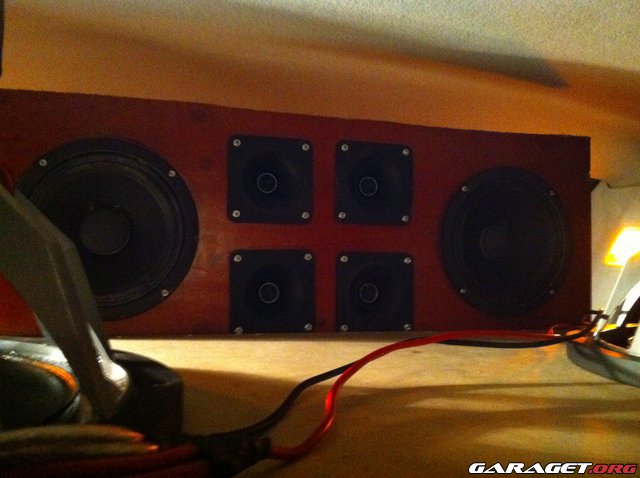

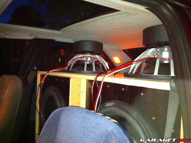

Detta måsta nog vara det vi vart mest stolta över! Helt underbart blev det wink
https://www1.garaget.org/gallery/images/153/152237/152237-1c906e256610a2e01575bbb6c98a5bd9.jpg
https://www1.garaget.org/gallery/images/153/152237/152237-ee9349cf3cf278c5f5ba657fd20661e8.jpg
https://www1.garaget.org/gallery/images/153/152237/152237-12c1754e55cf6fbe20a4f9e90e300982.jpg
Ser ju lagomt ut big_smile
