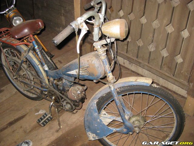

Hej.
Har en gammal veteranmoped ståendes ute hos min pappa. Min farmor hade denna och hon vet att den köptes begagnad tidigt 50-tal. Det är ingen som vet vad det är för modell. Det står inget på den. Förutom ett K på "framgaffeln". Har för mig att det står typ Kraepelin runt det eller nåt sånt.
Det sitter en Husqvarna motor med trampor på. Kolvens diameter är 38mm.
Vore tacksam om nån kunde ge nån bra gissning eller säga var man kanske kan få mer information.
Här kommer iaf en bild. Det fattas motorkåpor på den, men jag ska försöka fixa fram lite fler bilder.

Efter lite snabbt googlande så ser det ut att kunna vara en fram.  Verkar vara ganska lik mopederna på länken dock verkar inte framskärmen vara samma.. : http://mo-ped.se/bike/moped/fram.htm

Var ju en bra länk från Volvo_Tobias,kollade lite närmare på den och hittade denna länk .
http://mo-ped.se/bike/em_ok1.htm

Hej. Ja jag har nu också lyckats komma fram till att det är en Framoped 66. Troligtvis har min farfar satt dit de där plåtbitarna för att det inte ska stänka.
Årsmodellen ska enligt en tabell vara 1954. Så troligtvis köptes den ny. Vilket innebär att jag har haft den i släkten sen första försäljning. big_smile
Även att det står OK på mopeden så är det en Fram. Fram sålde sina mopeder under namnet OK ett tag.
Nu ska jag bara ta reda på vad det är för motor så man kan börja gå genom den och få en veteranare som går ordentligt.
Enligt en sida så ska det vara en Husqvarna från Novolette som sitter på. Men kolven på Novoletten är 39 mm och min är på 38. Därför är jag lite osäker.
Lacken har jag inte tänkt göra nåt åt. Gillar patinan som är. big_smile

kedjan kom väl 1952 på mopeder så äldre än en 1952 måste det väl vara då "Rätta mig om jag har fel"

Jaha. Det var mer än jag visste, men hur skulle det funka med en trampmoped utan kedja. Känns som om det inte skulle funka så bra.
Men då får jag forska vidare.

Efter lite snabbt googlande. Så inser jag att det måste vara samma motor som på Husqvarna Novolette 3411.
Husqvarna 2-takts luftkyld 40cc. Cylinderdiameter 38 mm, slaglängd 35 mm.
Bing förgasare. Stensholmsmagnet 17  W 6 V. Motorplacering: Framför vevpartit.
Har mailat han som har mo-ped.se och frågat om lite info.
Helst vill jag veta om det är flintamotorn. Isf ska jag beställa lite delar.
Tack för alla svaren.

Det är inte Husqvarnas flinta-motor, den är nyare och kantigare (Därav namnet)
http://www.blocket.se/dalarna/Crescent_ … =8&w=3 här är en lite dålig bild av Flintan..
Men är det samma motor som Novolette så borde det väl gå att hitta grejer?

Sätt flera stycken Husqvarna novolette nyare än 52 på blocket som har remdrift, så att det stämmer nog inte att remdrift försvann 52. Så troligvis är ts moped en 54.
