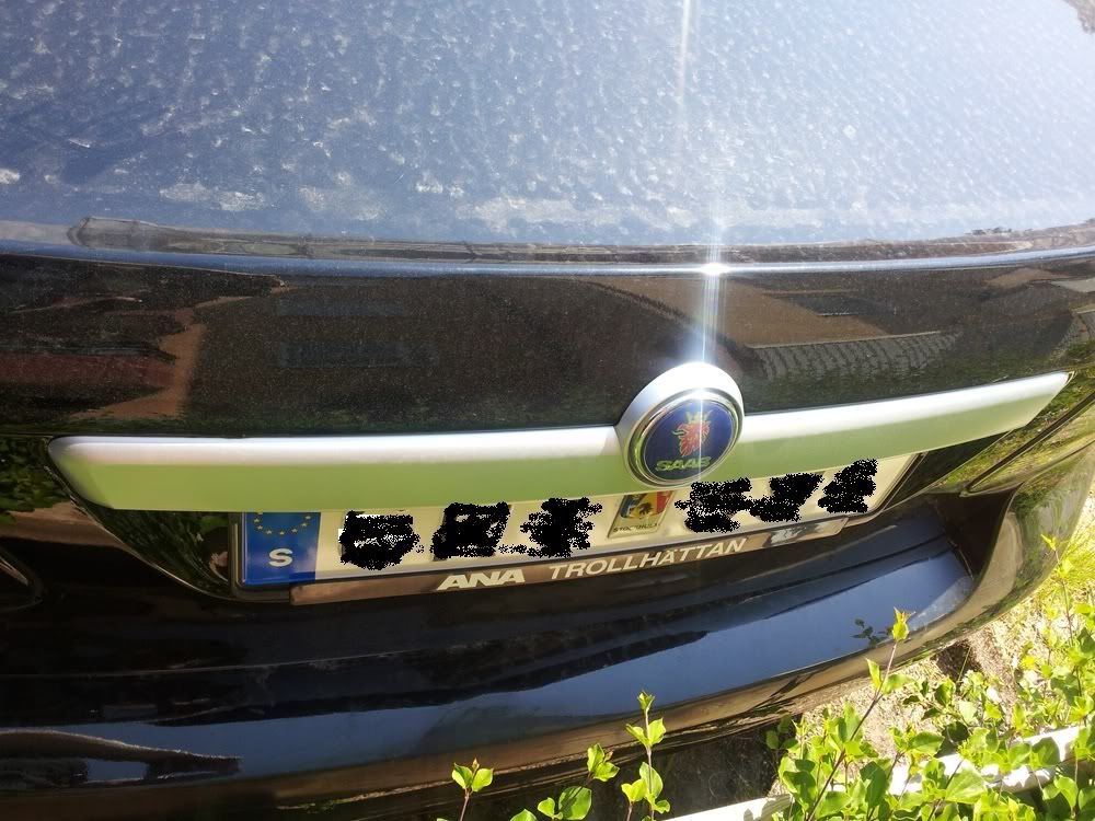

http://i78.photobucket.com/albums/j106/Acela1/2011-06-10134415ss.jpg
Hur får man bort denna silvriga grej. Ser inga skruvar.

744 Inlägg
10 juni 2011
På min -05:a tar man bort den från insidan iaf, är ganska så säker på att du gör det på din med smile
Är inga konstigheter att plocka ner klädseln heller.
Börja med att skruva bort innerhandtaget, sitter med 2st torx-skruv.
Sen plockar du ur expandernitarna.
Sen är det bara att plocka ur klädseln.
Nu kan det ju skilja något mellan -05:an och -08:an då de inte har samma baklucka, men jag är tämligen säker på att det inte ska skilja något större än just utseendet.
Jobbet tar max 10min!
