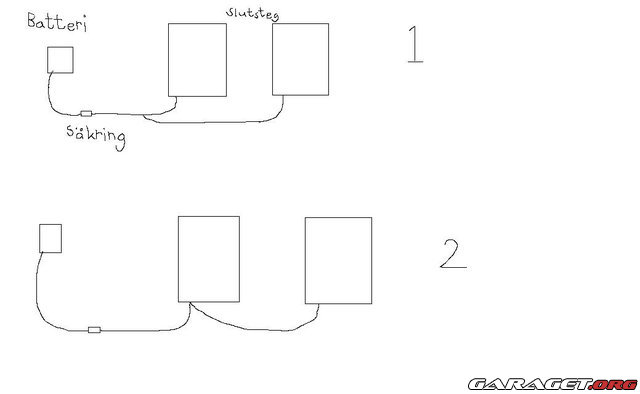

Hej, jag undrar hur man kopplar strömkablen bäst när man har två slutsteg? Jag har ritat två alternativ men vet inte riktigt vilket som är best eller om det finns andra alternativ att koppla det.

Alternativ ett är helt klart att föredra, använd dig utav ett fördelningsblock.
Här finns en del att välja emellan:
https://www.blekingebilradio.se/categor … tionsblock

Alternativ ett med ett distributionsblock/säkringsblock i skarven. 2 blir svårt då du troligtvis inte får in tillräckligt grova kablar i det första steget.

Okej, jo jag tänkte också att det skulle kunna bli svårt att få in båda kablarna i det första steget.
