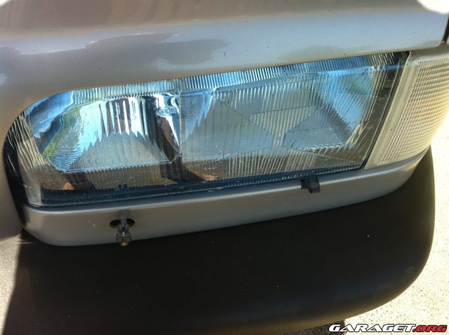

Jag ska ta bort strålkastar torkarna på min 855a.
Problemet är att jag är helt handlingsförlamad när det kommer till vissa saker, som i detta fall.
Hur får  jag bort dem? Måste jag ta bort hela torkarmotorn?(som för övrigt är trasig)
Det sticker bara ut en pinne nu, jag försökte få bort den där gråa luckan med hålet i, men jag var rädd för att ha sönder den, hur får man bort den?
https://www1.garaget.org/gallery/images/162/161723/161723-4c22d5dbb5c7152cd9a6cb52b2ef4ad3.jpg

Det sitter "plastlås" som går i varandra på varje sida. Gör så att du beställer nya lyktlister utan hål i, finns lite överallt. Bort med lyktan och ta bort torkarmotorn och montera dom nya lyktlistorna som du givetvis lackat i bilens färg ;-)

ta bort plasten under lyset bara genom att dra den försiktigt rakt ut, sen bryter du bara av pinnen så den inte sticker ut, så slipper du plocka bort lyset!

Tack för tipsen, Outlaw1 Självklart blir det kolfiber där smile Är det förresten svårt att ta bort strålkastaren?
Det där lät bättre. tack smile

javisst och sen lite spackel över hålen big_smile
och "hyllan" för torkar armen är också bara att vika in under lyset:D
