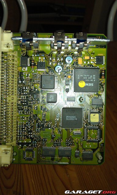

Hej!
Jag tycker att bilen går "för bra" faktiskt, jag har öppnat upp boxen och förra ägaren sade att programvaran var uppgraderad.
Bilen är mycket speciell i sig, första ägaren är Volvo Personvagnar själva så bilen har varit direktörsbil/uppvisningsex för volvo och inredningen i skinn/alcantara skiljer sig från vanliga x70r inredningen.
Styrboxen ser ju helt orörd ut, men jag undrar... om den skulle varit chipad så vart skall då chippet sitta? Jag kan inte se någon sockel där man kan sätta ett chip stort nog för ATM/BSR... Eller skiljer sig boxen så mkt jämfört med 850 boxarna?

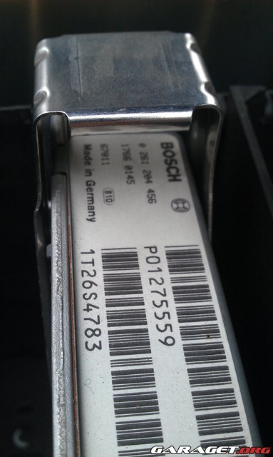

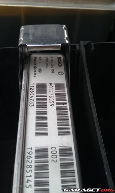

Numret är Bosch 261 204 456

om bara programvaran är uppdaterad så har dom inte bytt något chip utan bara kopplat in en data och ändrat lite värden i programmen tongue 850 boxarna e helt annorlunda. deras 3 sista siffror är 549 (manuell) eller 579 (automat)

Jag har för mig det brukar stå EPROM på det chipet som programmeras om. Det kan vara så att dom bara plockat ut det, programmerat om det och sedan lött tillbaka det igen utan att sätta i en sockel så då ser du ingen skillnad mot original.

Precis min tanke med, men säg ifall jag skulle vilja chippa bilen på säg atm, för dom löder väll in ett rektangulärt chip med cirkus 24ben, jag kan inte se ngnstans i min box där dom skulle få plats med det bara? Är min box en annorlunda box mot andra 2.5t boxar till x70 med tanke på hur annorlunda allt annat är med bilen?

Om du har en äkta 2.5t med 193hk orginal med elektronisk gasspjäll så chipar man genom OBD uttaget vid sitter vid armstödet. På dom äldre x70 så lödar man in chipet. Om du tycker din bil går bättre en alla andras så tycker jag du skall bänka den och se vad du har.

Kan du inte kolla upp numret till din box om lådan inte är original nitad?
Börjar fundera på om Volvo stoppat i en lite mer race optimerad box i vissa bilar..

är det lilla chipet man byter ut...o volvo kan programmera via odr på dom ...det kan även bsr samnt atm göra med....jag brukar löda i en sockel med tanke på att oftast när du löder av dom gamla chipen så är det inte lätt att montera tillbaka dom...fäster inte på samma sätt därav varför man löder i sockel i dom...när den är chippad så laddar den på en orginal utan downpipe ca 0,7...med 3 tums system så hammnar laddet på 0,9-1,0 det är vad dessa motorer tål....
