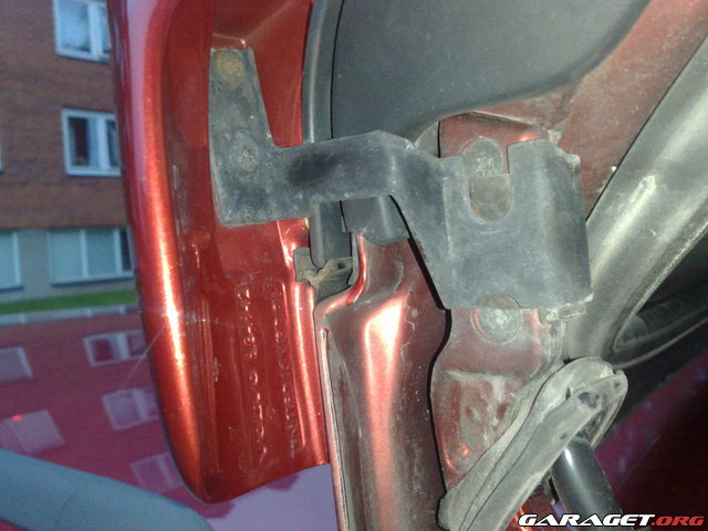

Har införskaffat mig en vinge till V70in med fästen som man klämmer fast på gångjärnen. Men jag får inte till det hur dom fästena ska sitta. Är det någon som kan ta en eller två bilder på sin vinge hur den sitter fast ?!

skruva lös dom från vinge och haka fast i gångjärnet står R och L vilken sida som ska skruvas fast i vingenhttps://www1.garaget.org/gallery/images/60/59701/59701-5bcd97abe299cf7e5001fe06d5615722.jpg

PMPerformance: Än en gång, tack så mycket för bilden. Den kommer hjälpa oerhört mycket. Känner mig dum som inte klara av att montera en jäkla vinge men jag kan ta isär skotern i molekyler och montera ihop den utan problems ^^
