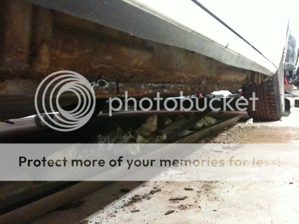

Tilbake i verkstedet etter en vask, for å gå løs på "m5"'an.. smile
Ikke kjekt å finne byggskum og sparckel, gråtape i kanalen.. hmm
http://i673.photobucket.com/albums/vv91/iversenpower/E28%20518Turbo/IMG_0350.jpg
Huff å huff..
http://i673.photobucket.com/albums/vv91/iversenpower/E28%20518Turbo/IMG_0353.jpg
Senast redigerat av Andros (15 juli 2011)

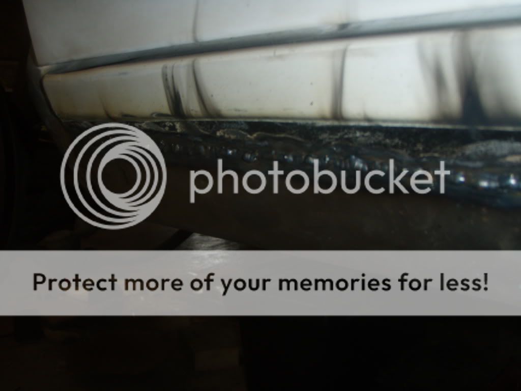

Her er den nye kanalen smile
http://i673.photobucket.com/albums/vv91/iversenpower/E28%20518Turbo/P5280132.jpg
Tillpassning
http://i673.photobucket.com/albums/vv91/iversenpower/E28%20518Turbo/P5280133.jpg
En del overflaterust, noe arbeid her ja smile
http://i673.photobucket.com/albums/vv91/iversenpower/E28%20518Turbo/IMG_0502.jpg
Forarbeid, sveiste en kant for at linjen på kanalen kan sveises i smile
http://i673.photobucket.com/albums/vv91/iversenpower/E28%20518Turbo/P5280135.jpg
http://i673.photobucket.com/albums/vv91/iversenpower/E28%20518Turbo/P5280136.jpg
http://i673.photobucket.com/albums/vv91/iversenpower/E28%20518Turbo/P5280134.jpg
