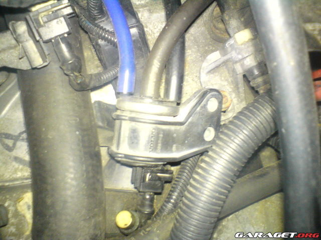

https://www1.garaget.org/gallery/archive/56012/464851_ch8pzn.jpg
blå till wg mitten till insug höger till turbo huset avlastningventil till insug

du får ursäkta om jag låter lite dum.
blå-förbikopplingsventilen.
mitten-insug.
höger-tryckregulatorn.
om du har en bättre bild där man ser både turbo och m-ventilen skulle det va jätte bra.
vill bara få det rätt.
