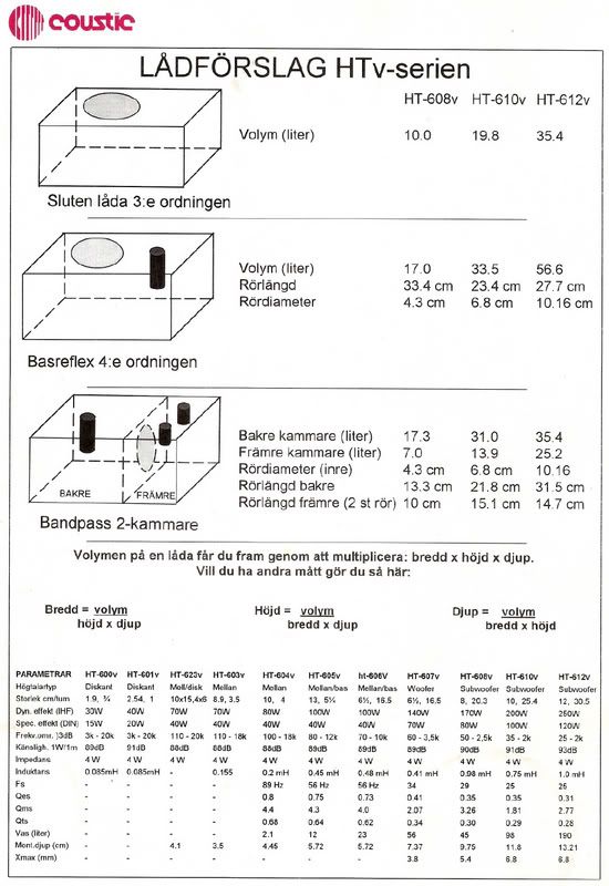

Lite fakta bilder om högtalaren och de rätta parametrarna.
http://i130.photobucket.com/albums/p254/rallyludde/fakta3.jpg
http://i130.photobucket.com/albums/p254/rallyludde/fakta2.jpg
http://i130.photobucket.com/albums/p254/rallyludde/fakta.jpg
Verkar fortfarande som folk tycker jag ska rikta basarna bakåt. Det skulle utan tvekan bli den snyggaste lösningen och går att genomföra ganska enkelt trots allt. räknade lite på det. Sluten låda skulle underlätta en hel del volym mässigt men jag är osäker på att basens karaktär skulle passa mig. Några mer som har erfarenheter eller synpunkter?
Mvh Ludde

Rekommenderad portlängd är enligt papprena 27,4cm. så det bör inte vara några problem.

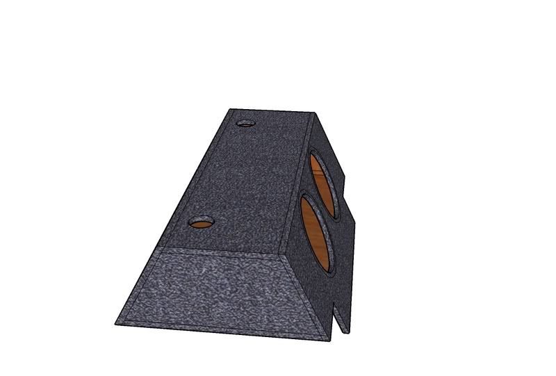

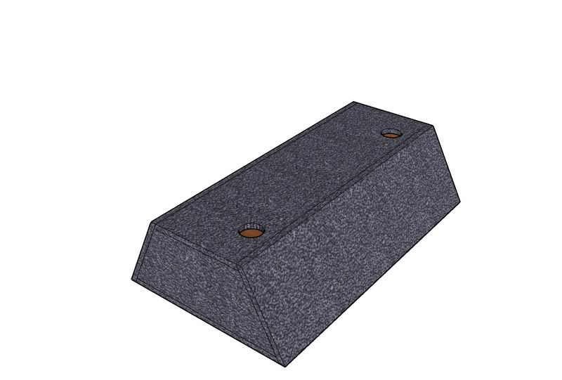

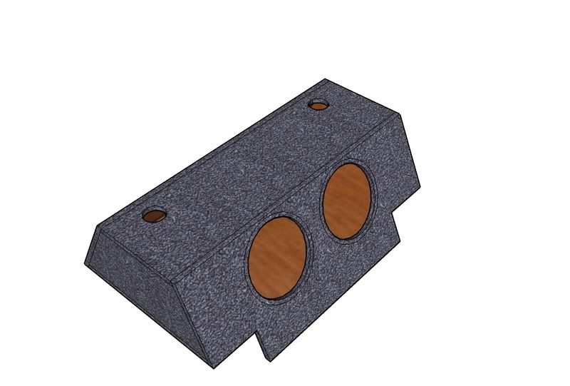

Räknade och hade mig på en till låda. Denna ungefär som alternativ 3 tidigare men med lite större lutning för att säkert få plats med elementen.
http://i130.photobucket.com/albums/p254/rallyludde/baslda43.jpg
http://i130.photobucket.com/albums/p254/rallyludde/baslda42.jpg
http://i130.photobucket.com/albums/p254/rallyludde/baslda41.jpg
Portarna på denna är anpassad för att sticka upp på varsin sida i hatthyllan i bilen. vad tror ni om denna?
