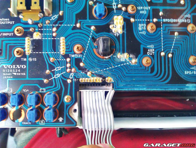

i och med att jag har en 92 e det ju inte samma kontakt, men e det bara att löda ihop såhär som jag håller kablarna på bild för att det ska funka?

Eller har jag fel?
http://www1.garaget.org/gallery/images/129/128612/128612-6a26e8c1e928af7bdf17255058454007.jpg
Det var precis det jag var rädd för.. att kontakten inte skulle passa då 92-93 är till viss del lite udda jämfört med övriga årgångar.
Har ingen aning om man bara kan löda om dock.
Bilden visar ju en Yazaki-mätare och de saknar dator så färddatordisplayen passar inte (funkar bara till VDO som har dator inbyggd i instrumentet).
