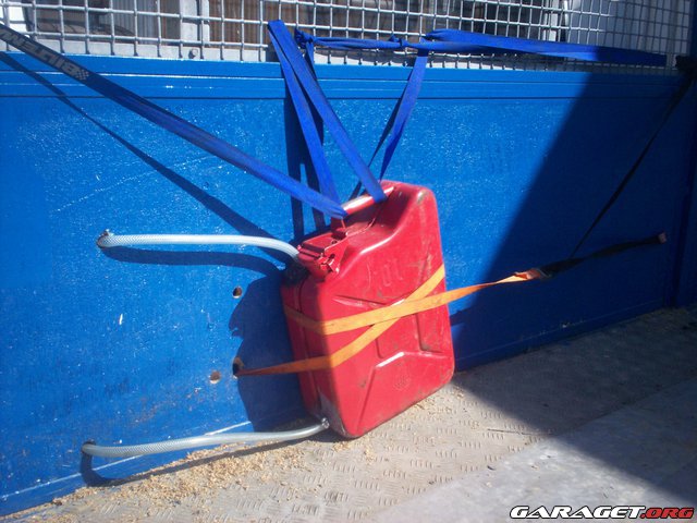

Den vägrade starta med ett nytt batteri.
Fanns 1/2 tank och den matade fram diseln men det kom mycket luft i disle slangen så jag förstog att det inte skulle starta på detta sätt..
Jag tog en gammal 10L jeep dunk och svetsade på ett rör brevid tapphålet och ett rör nära botten.
Sen när jag kopplade in matnings slangen och retur slangen från bilens motor samt fyllt på med disel så startade den gamla pärlan direkt.
Så 20min arbete och en bra lastbil som kommer användas till annat än att bara köra drifting bilen på.

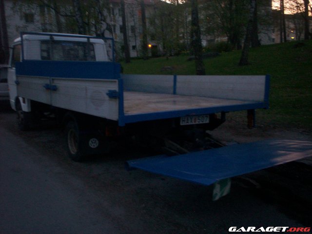

Och en sista bil i skymmningsljuset med lyften nedfälld en bit !
https://www1.garaget.org/gallery/images/105/104397/104397-483c2355d9b018ed09258673f76036a7.jpgcool

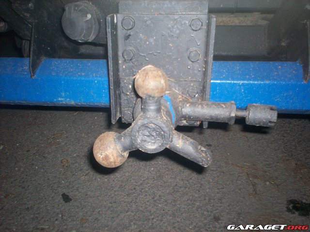

Multilinken hade rostat fast så nu har jag smort upp den så man kan byta drag genom att dra ut en sprint och vrida draget till önskat läge.
https://www1.garaget.org/gallery/images/105/104397/104397-ced855e17f8df53b6407c84aecb1835a.jpg

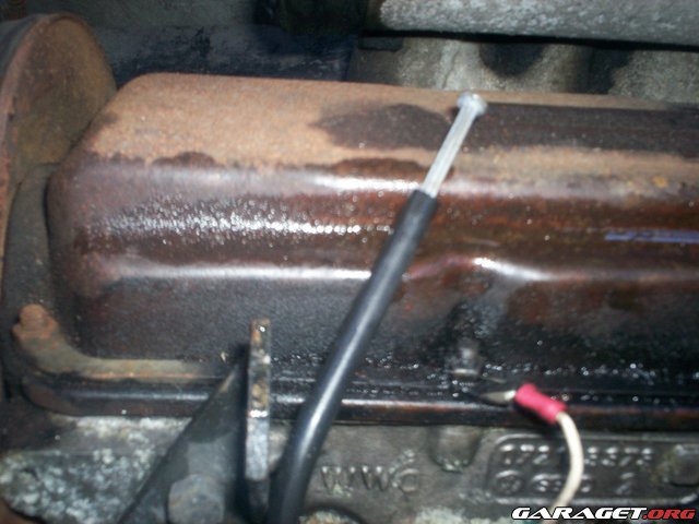

Jag märkte att det läckte DISEL från motorn men jag hittade ingen läcka.
Tills jag hittade denna något tveksamma lösning !
https://www1.garaget.org/gallery/images/105/104397/104397-f58b68d668ab705370e31acc1f628dfc.jpg
Hmmm....

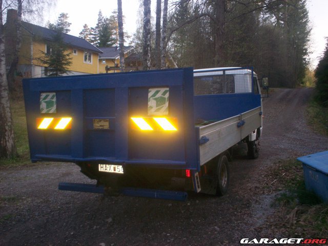

Sen så passade jag på denna helg att köra detta från Södertälje till Lindesberg......
Gissa om jag fick prata med polisen ett par gånger men det var lungt och jag körde alla riksvägar dit.
https://www1.garaget.org/gallery/images/105/104397/104397-0ebe091e5209ffeb9ce9065c73f68476.jpg
Skönt med CE kort
