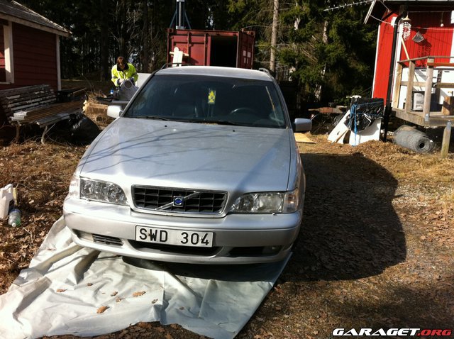

Hej alla garaget's surfare! Nu tänkte jag dela med mig mitt "lilla" Bygge i min pärla.
https://www1.garaget.org/gallery/images/155/154036/154036-80369dc10fd2130ae9bf3b5331c19248.jpg
Allt började hur jag skulle börja självklart kollade jag själv i garaget hur folk själv har byggt sitt ljud i sina bilar. Jag fick mer o mer ideer om hur jag skulle utföra mitt bygge. Så stack jag iväg o köpte det jag behövde!https://www1.garaget.org/gallery/images/155/154036/154036-f7833fa1dce617118d0436cfdbe0fa6e.jpghttps://www1.garaget.org/gallery/images/155/154036/154036-c2d08ca3ee83a2f899d5ecb6c3555385.jpg

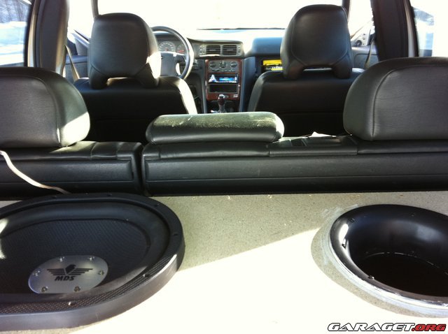

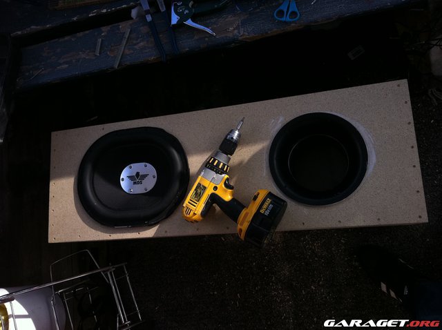

Det började med att jag "Testade" basarna MDSDS1214 Med ett kleeent slutsteg!
https://www1.garaget.org/gallery/images/155/154036/154036-b12c6789cee8f3fcbcdc6d030341c438.jpg
https://www1.garaget.org/gallery/images/155/154036/154036-1356449fff29a83be6c7d5abb9a704de.jpg

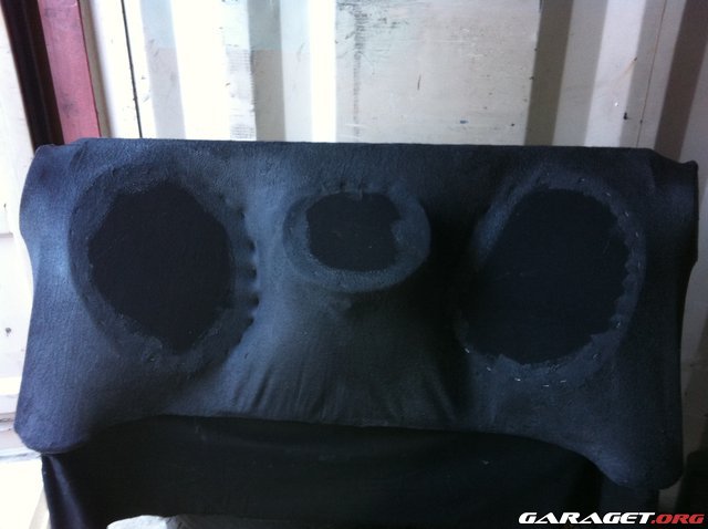

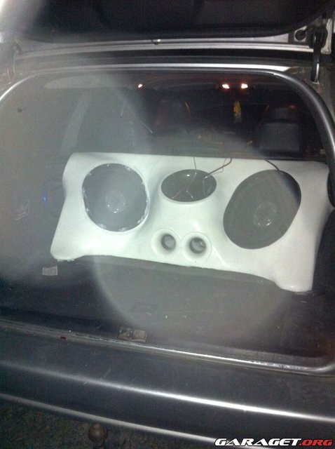

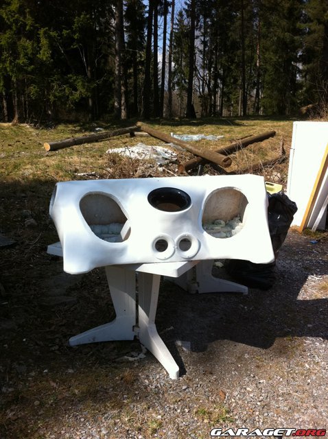

Här som ni ser drar jag över fleecen över bafflarna och får schyssta former direkt på lådan!

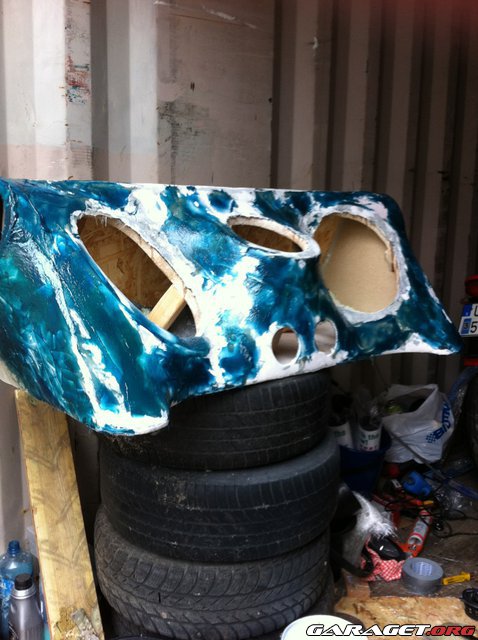

Sen var det bara dax att dra över polyester o låta det stelna och på med glasfiber!
https://www1.garaget.org/gallery/images/155/154036/154036-667081e92204c73839bbf3e25f689211.jpg

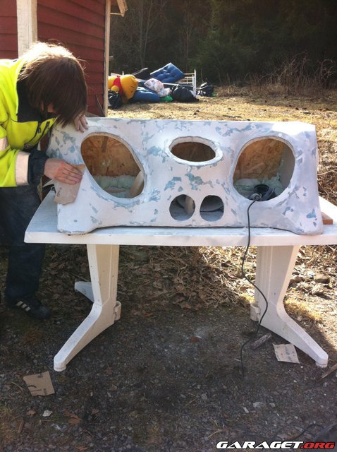

Nu har vi kommit så långt att jag har börjat spacklat.
https://www1.garaget.org/gallery/images/155/154036/154036-9b1fcf6a12673335e448bab2a5b22d71.jpg

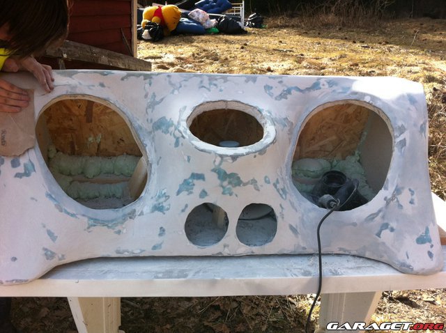

Nu har jag låtit spacklet torkat och nu är det dags för att slipa ner skiiiiten! big_smile (KLIIIIAAAAR LITE?)
https://www1.garaget.org/gallery/images/155/154036/154036-15ada79865988f90a0b1131e556c3f80.jpg
https://www1.garaget.org/gallery/images/155/154036/154036-9b11c2363d39823c3173c3378389ea28.jpg

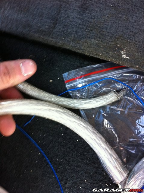

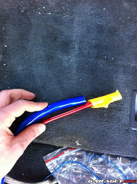

Och nu till nästa steg, Byta ut gammla ström kabeln och jord kabeln samt säkring!
Ström kabeln såg ju ruuggig ut gämnför med den gamla som nu jag använder till högtalarna wink
https://www1.garaget.org/gallery/images/155/154036/154036-ac1813e4b9d8f21c8e09e7e73418813e.jpg
Haha jord Kabeln vs gamla jorden.

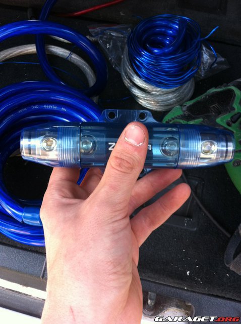

Säkringen.
https://www1.garaget.org/gallery/images/155/154036/154036-7ea9379850ee21d35382994763f77f1a.jpg

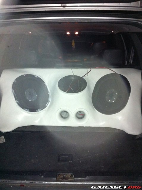

Resultat:
https://www1.garaget.org/gallery/images/155/154036/154036-ec18bc4bc4872ab96ca39e40fc61ca86.jpg
https://www1.garaget.org/gallery/images/155/154036/154036-139842caae533743f63f90d7fd572bfd.jpg
Detta var mitt lilla bygge som jag för första gången har gjort!
Ett nytt bygge ska börjas så småningom. Och då ska lådan kläs i vinyl blandannat och massa annat! och då ska jag vara bättre på kameran!
Men kom med förslag någon:)
MVH MUstO

kul att du starta en tråd smile fin bas killen smile   men har du 2 st 3tums portat å en 6tums lr   hmm
White Lable
35 Inlägg
24 september 2011
tack putte big_smile Japp 2 3"och 1 6". Men jag är inte ute efter tävlings ljud bara det låter "okej" tongue
Gjorde det mest för syns skull hehe.

mm de e mest för suyn skull ,,, de där blir bara skit de  plugga igen 3tums portarna  å kör hellre me bara 6tummen helst 2 st 6tums  på 2 st 1214 smile
Får pröva att plugga dom o se efter! tack putte!

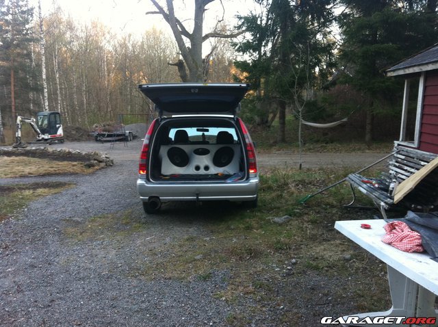

En till bild på kärran.

enkelt förklarat .. du e tok gasig i magen  du fjärtar å har 3 rövhål  hur kommer den å låta  tongue  osså drar du av samma rökare fast me ett hål bara...  gissa vilken som de blir bäst fart i  tongue lol lol lol
HAHAHAHAHAHAHAHA! Den där är nog det bästa jag har hört! haha jag förstår precis hur du menar. Då ska fan jag plugga 3" rören smile Tack patrik ännu en gång big_smilelollol
