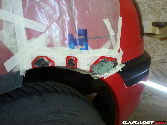

Ren gjord och inplastad så var det dags att börja spackla, kända ganska tidigt att glasfiberspackel kanske inte var det optimala att använda för dessa små hål, men man tar vad man har hemma.
https://www1.garaget.org/gallery/images/153/152877/152877-fe889c41363e36fb3dfa79be6fc8d558.jpg[/url]

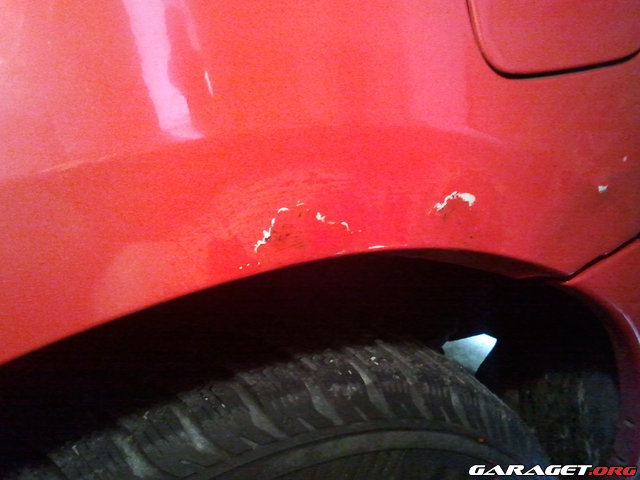

Här är en bild efter ett lager lack och sen vatten slippning med grovt papper (P320) tror jag det var.
https://www1.garaget.org/gallery/images/153/152877/152877-92cf66ed69945e6dc71581903d6421cd.jpg

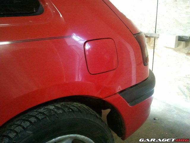

Medans ni höll lunch la jag ett lager lack till, börjar bli resultat nu.
http://www1.garaget.org/gallery/images/ … 8dc124.jpghttps://www1.garaget.org/gallery/images/153/152877/152877-a0a917c455aad5fcfd89544ff88dc124.jpg
