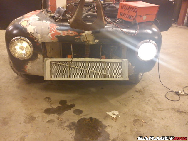

vad skulle felet kunna vara?
när den är på halv ljus så lyser helljus lampan på instrument panelen svagt.

Provat ny glödlampa? :-P

Jag gissar på jordfel alternativt kontaktsvårigheter i lampans kontaktstycke.

Kan nära på garantera jordfel. Men som sagt, kolla lampan också.

var jord fel! tack för svaren!
