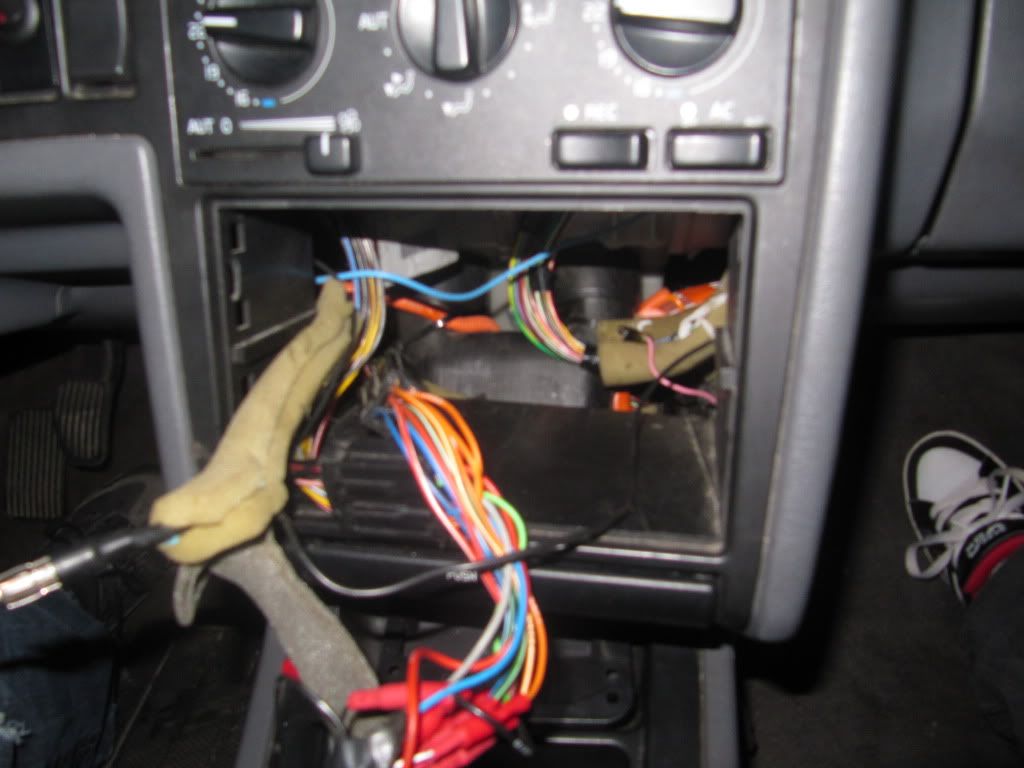

Volvo 850 utan stereo köptes för ett par veckor sedan... utan stereo. Var och köpte en ny huvudenhet nyss men kontakterna stämmer inte överens. Jag har aldrig sysslat med detta förut och behöver hjälp. Kan jag köpa nån typ av omvandlare/converter. Vill gärna inte börja skala kablar.

den kontakten som sitter i bilen ser ut som att den inte är original.. säker på att de inte sitter en kontakt till längre in?

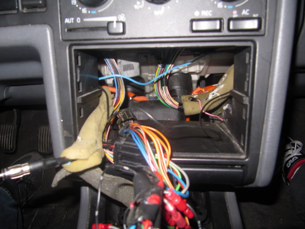

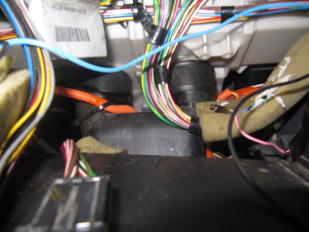

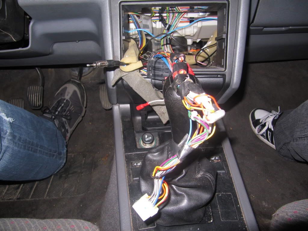

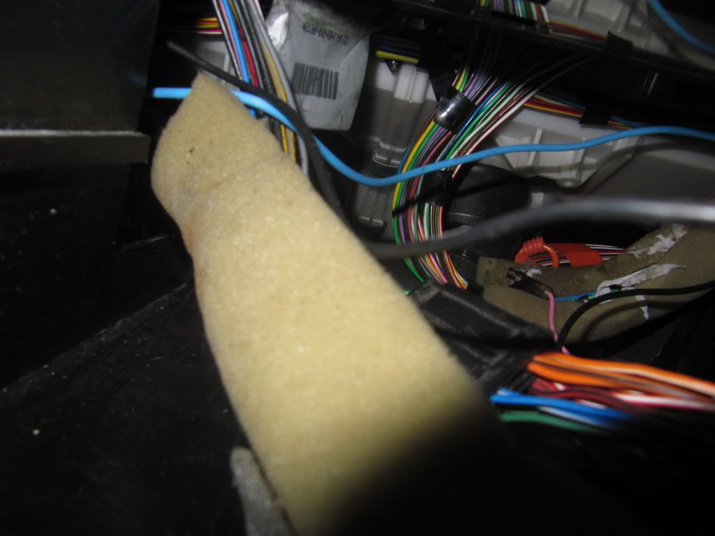

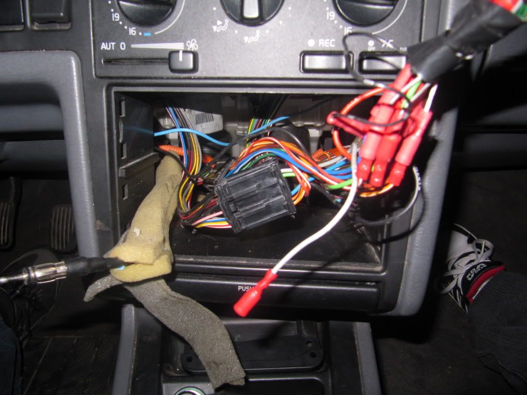

Så... nu kommer det några bilder. Får se om det räcker...

http://dbakuten.se/detail-item_id-15708  där har du ett kablage som ska passar på volvos originalkontakt.

Jag tkr det ser ut som att hela kontaktstycket är utbytt där alla kabelskor sitter. Det är bara att börja leta vad som går till vad.
