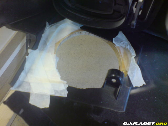

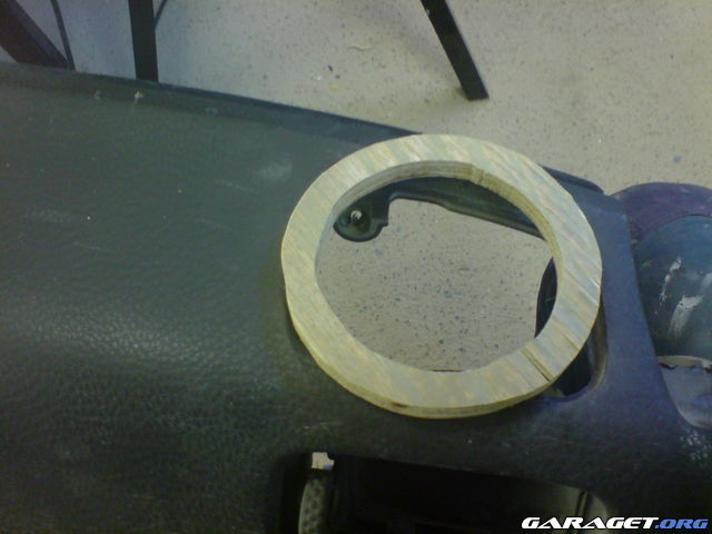

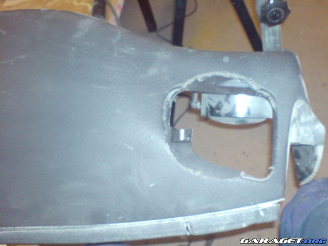

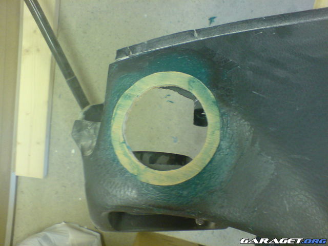

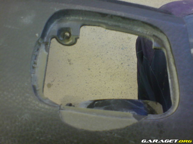

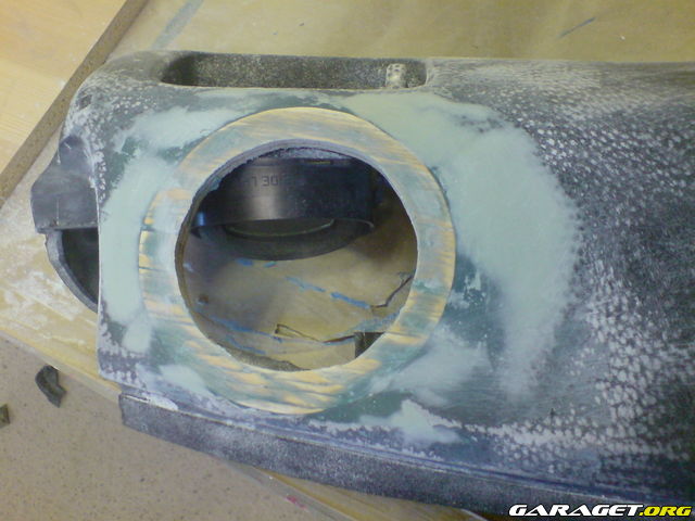

idag har jag varit i garaget en sväng och börjat greja med  instrumentpanelen. jag ska sätta 2st 4" högtalare där.
idag har jag sågat ut bafflarna och monterat dom på plats
https://www1.garaget.org/gallery/archive/65887/649246_4aw9nw.jpg
en liten tanke på hur det ska se ut
https://www1.garaget.org/gallery/archive/65887/649247_d1qgl8.jpg

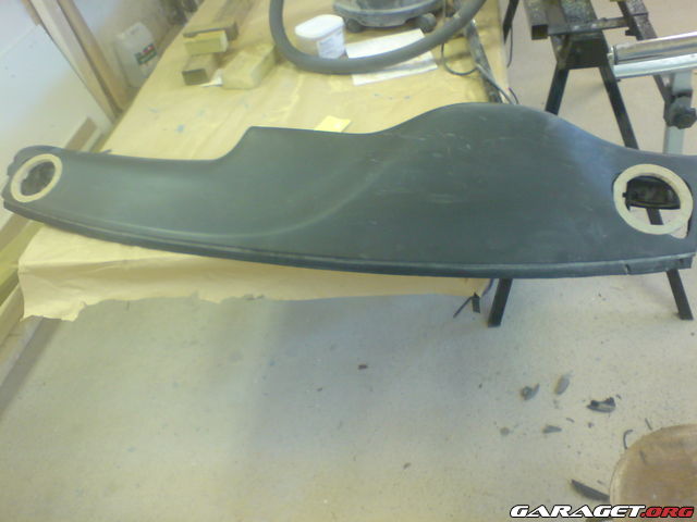

baffelen ut sågad och utlagd där jag ska fälla ner den
https://www1.garaget.org/gallery/archive/65887/649250_4ebitm.jpg
börjat att skära ut för baffelen
https://www1.garaget.org/gallery/archive/65887/649253_7rtqpy.jpg
andra hållet med
https://www1.garaget.org/gallery/archive/65887/649255_9dm5av.jpg

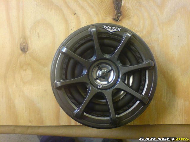

då var dom på plats limmade och klara
https://www1.garaget.org/gallery/archive/65887/649258_o97pd0.jpg
såhär ser högtalarna ut
det va allt för idag. kommer fortsätta på söndag och för imorgon åker jag till Eksjö och ska titta på när klasskamraterna ska deltaga i maskin sm. kommer hem på lördag kväll

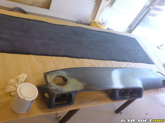

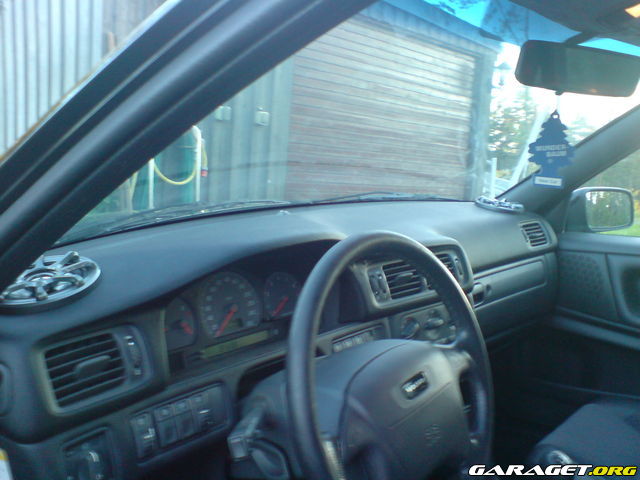

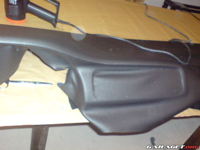

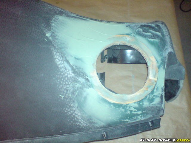

då var det dax för lite update igen. har gjort klart instrumentpanelen nu och monterat den. orkade inte ladda upp massa bilder på det jag slipade hela tiden för det går inte se nån skillnad på dem:D men här kommer det bilder så snåla inte med kommentarerna sedan
https://www1.garaget.org/gallery/archive/65887/665935_ygu8sg.jpg

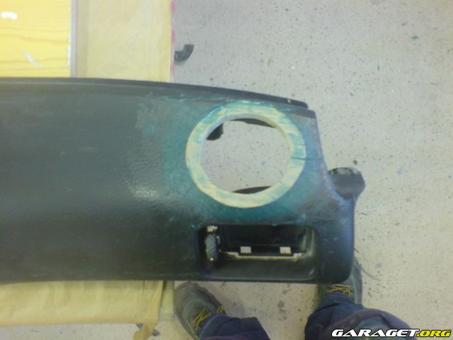

började med att tejpa igen alla hålen som va runt om ringen så glasfiber spacklet skulle stanna kvar på rätt ställe
https://www1.garaget.org/gallery/archive/65887/665944_j0fcuh.jpg

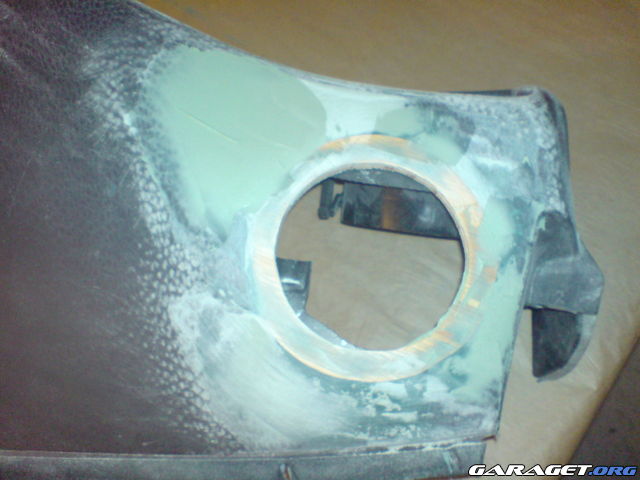

Glasfiber spackel
https://www1.garaget.org/gallery/archive/65887/665947_d5zb2k.jpg

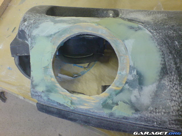

mer glasfiber spackel
https://www1.garaget.org/gallery/archive/65887/665951_yz58zs.jpg
slipat glasfiber spacklet och lagt på fin spackel
https://www1.garaget.org/gallery/archive/65887/665957_tbxryo.jpg
slipat och lagt på en ny omgång
https://www1.garaget.org/gallery/archive/65887/665960_cno35g.jpg
samma här slipat och lagt på en ny omgång
https://www1.garaget.org/gallery/archive/65887/665964_rou7a1.jpg
klar slipad på båda sidor
https://www1.garaget.org/gallery/archive/65887/665967_m9ryfd.jpg

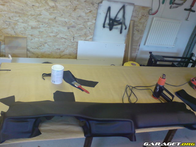

lagt på limet
https://www1.garaget.org/gallery/archive/65887/665971_xw9cfh.jpg

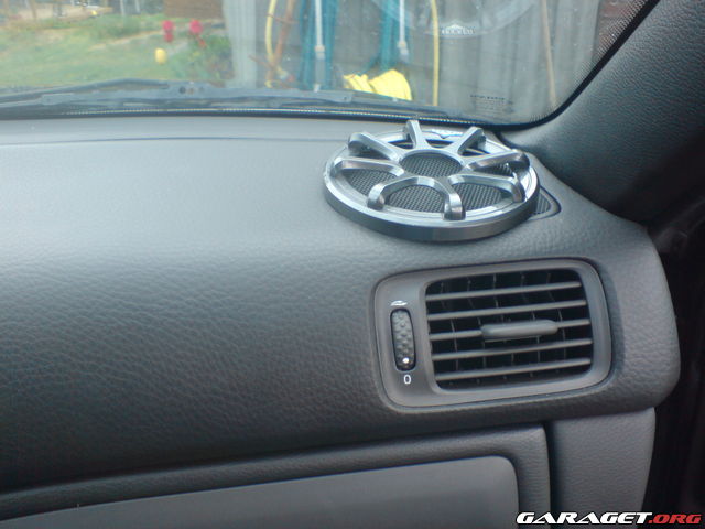

börjat klä
https://www1.garaget.org/gallery/archive/65887/665975_jbdgd8.jpg
snart klar
https://www1.garaget.org/gallery/archive/65887/665979_u41pq3.jpg
klar och monterad i bilen. va en hel del sågande i plasten under högtalarna för att få dit dom glömde ta bild på detta.

1 523 Inlägg
24 oktober 2011
#77
snyggt!!! var det svårt att lossa den delen av instrumentbrädan? ska oxå plasta min bräda till s70n till mina gz plutonium 4or och plutonium diskanter big_smile dock ska jag ha frontsub i min smile antingen min ena jl audio 8w7 lr en 10a:)
