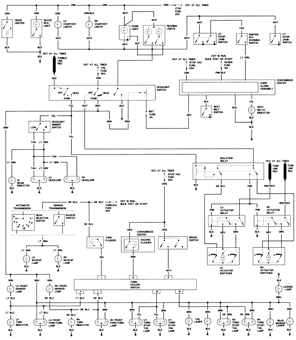

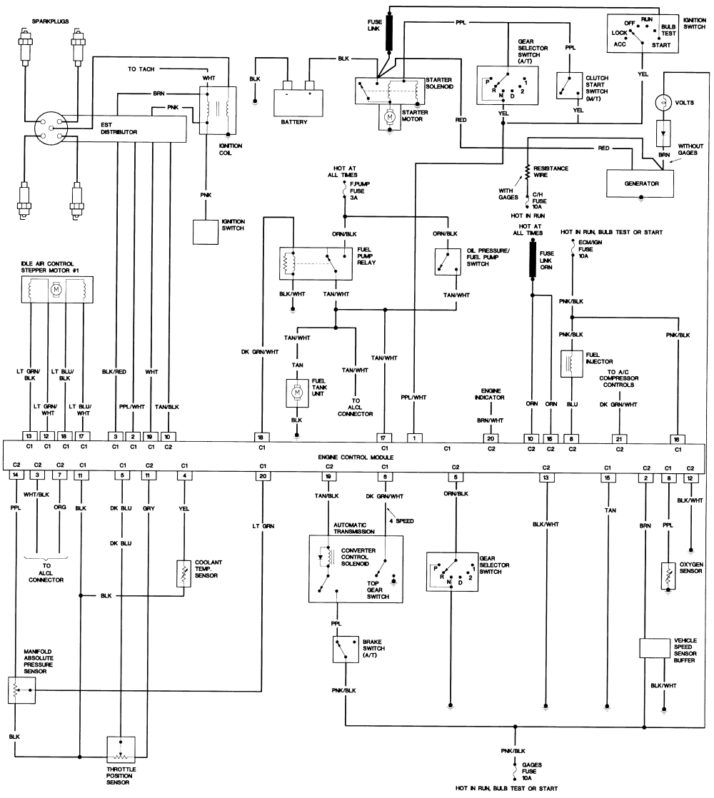

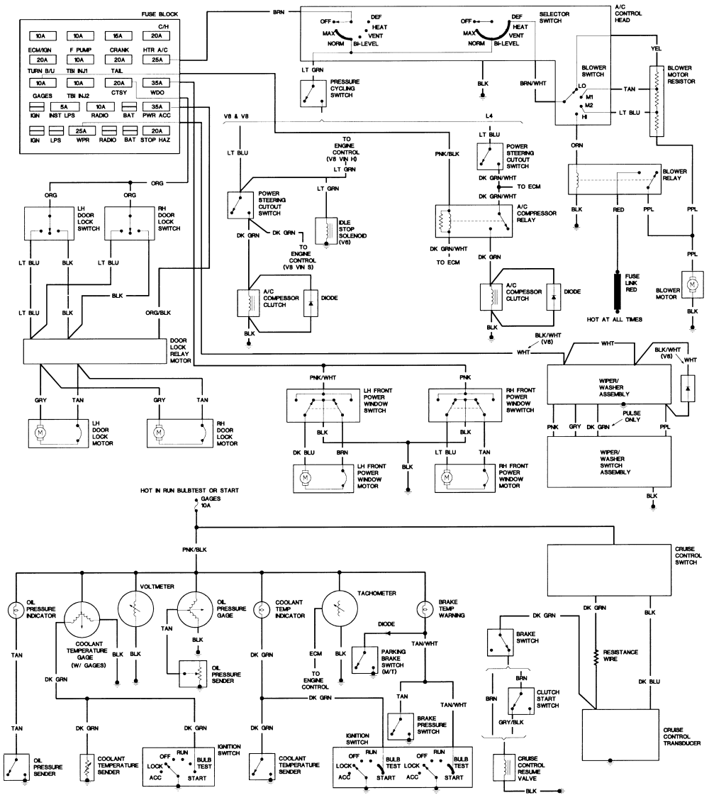

Tur att du har mig då Marcus. Hittade en hel bunt med kopplingsscheman på google, vet inte om det är det du söker dock.
http://www.austinthirdgen.org/mkportal/ … wiring.gif
http://www.austinthirdgen.org/mkportal/ … tinued.gif
Som sagt, jag vet inte om det är det här du är ute efter, kanske är helt åt helvete ute och cyklar.

Enligt scheman de scheman du hittat så stämmer det som jag har dragit. Verkar vara fel på själva tändningslåset.
