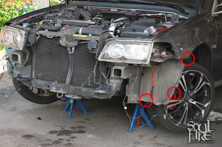

Hittade en gammal bild.
Det ska vara de här skruvarna bara förutom hasplåten. På bilden är även krockbalken borta men som sagt så behöver du inte ta loss den.

De är fixat!! jag hitta bultarna uppe i balken.
Lossade bara på dem lite så drog jag ut fronten några cm. Sen gick det fin, fint!!
