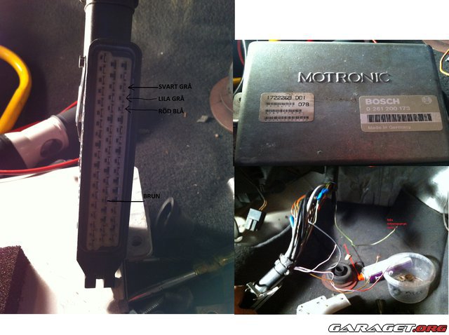

Hej jag har lyft i min nyrenoverade m20b25 motor och har kopplat in kabelhärvorna, men får ingen gnista eller soppa fram.
Antar att detta beror på startspärren som ser ut att vara bortklippt ifrån motorhärvans kontakt.
Det är 4 sladdar ifrån kontakten som sitter i stift 3,4, och 5 på nedersta raden och en i stift 34 mittersta raden. sen kommer det in en sladd från bränslepumpsrelät som ska ha 12 volt när man slår på tändningen den hänger nu i luften så den har ingen ström. Om jag då sätter ström på den så går pumpen och det surrar i tomgångsmotorn. alla 3 reläna vid lmm klickar.
ändå får den ingen gnista och spridarna öppnar ej.
Hur lurar jag då boxen så att den tror att det sitter en startspärr på dom 4 sladdarna? Jag har inte klippt bort detta så har inte en aning om hur det skall sitta. Har heller inte hittat något el schema för motronic.
Hoppas någon kan hjälpa mig med detta.
