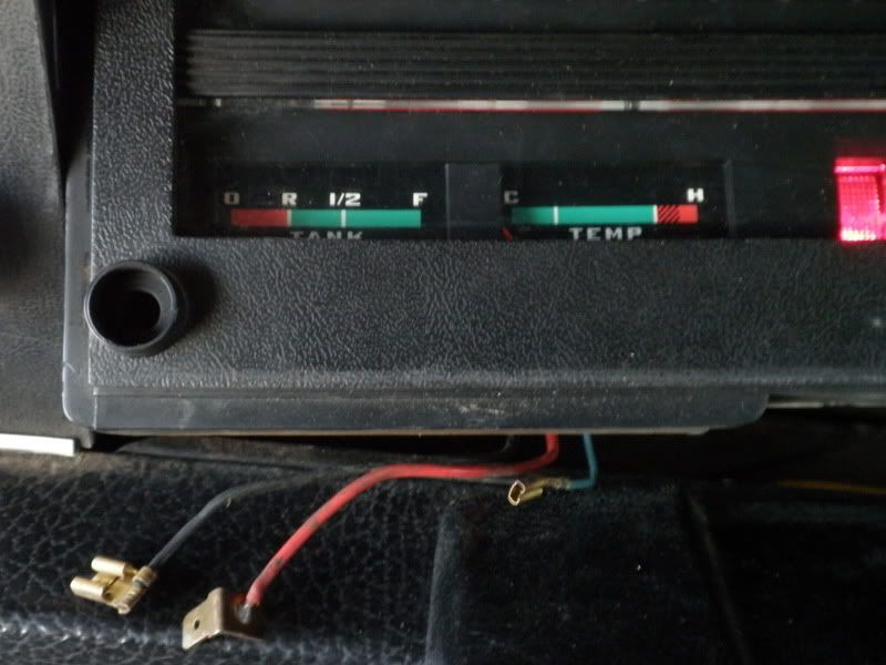

har ett problem på bilen, varken tank eller tempmätare fungerar!
http://i1093.photobucket.com/albums/i430/Affiehooe/PB160321.jpg
ska jag koppla svart till tankamaturen och röd till plus och den blåa till tempgivaren i blocket?

Hur sed det ut på baksidan av instrumenteringen. Det ska bla. sitta en "spänningsstabb" där som styr både temp/tank. Ska inte dessa kablar gå till den?

baksidan, inte bästa bilden men får inte ut mätaren mera.
http://i1093.photobucket.com/albums/i430/Affiehooe/PB250338.jpg
sen lite saker jag hitta i handskfacket, är det något?
http://i1093.photobucket.com/albums/i430/Affiehooe/PB250339.jpg

Vänster= Reostaten till instrumentbelysningen. Höger=Spänningsstabben jag pratar om Nere=Kondensator (sitter ute på fördelaren)  På bilden du tagit på baksidan har du ju fingrarna precis rätt för. Den röda kabeln som byglar... Vad? Den sitter ju direkt bakom bränslemätaren. Dom lösa kablarna verkar komma fram direkt bakom Tempmätaren (fingrar som sagt) Spänningsstabben skall sitta direkt på kortet, passar den inte i den vita hållaren intill dina fingrar?
Edit; Såg just att spänningstabben faktiskt har en hållare där det suttit en skruv. Då sitter den i en av skruvarna på baksidan och två av de lösa kablarna skall till den.

hur ska jag koppla till spänningsstabben och vars ska den sitta?
