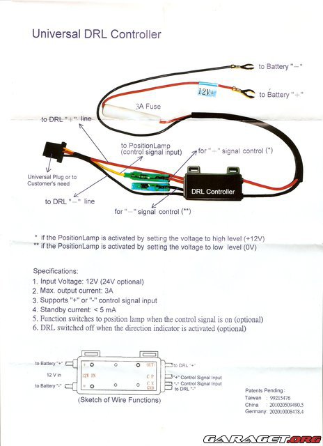

Tänkte ge mig på att koppla in DRL dioderna i mina devileyes men får det inte att fungera.
https://www1.garaget.org/gallery/images/119/118144/118144-06e3086b8eb8eca48bdeef0c65668370.jpg
När jag kopplar + o - till batterit så tänds dioderna i ca 5 sek och slocknar sen. Frågan är hur ska dem andra kablarna kopplas.
Har provat att lägga på ström på dem andra kablarna utan resultat och undertiden som dioderna lyser i svaga läget så går det inte att ändra om till starka läget.
All hjälp välkomnas. Jocke
