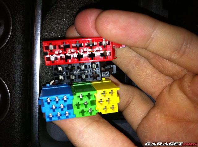

Min orginal Stereo pajjade så har köpt en ny eftermarknads med 1 DIN 7" in dash dvd.
Trodde att det var piece of cake att byta men när ja fick stereon såg jag att inga kablar följde med som passade in i Kablaget i bilen.(Förutom ett kabelset där man var tvungen och löda ihop kablar själv)
Gjorde lite google forskning och fick reda på att jag antagligen skulle ha en adapter, fick råd att köpa en PC9-410 Strömkabel(Cirka 250kr). Fick hem den igår och den passade inte alls, i med att jag är ganska okunnig med elektronik och multimedia blev jag väldigt besviken på detta.
Nu har jag bara ett stort hål i bilen och den nya stereon ligger bara och samlar damm, vet inte vad jag ska göra
så all hjälp till att lösa mitt problem är hjärtligt välkommet!

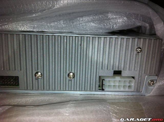

här kommer även bilder på Kablaget i bilen samt utaget bak på nya stereon

Du saknar kablaget från stereon som åka dölja med den

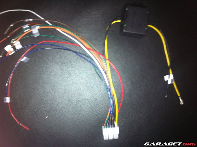

här är kabeln som hängde med till stereon men det är ju bara massa kopparslängor hmm ja är ju ingen elektriker sad(

Det är tyvärr nackdelen med vissa billigare stereos , att dem ej har ISO som standard därav att man måste vara kunnig för att montera dem.
Jag rekomenderar dig att ta kontakt med kunnig person eller firma för installationen av denna

Står väl på alla kablarna vad dem är till..sitter ju små lappar på dem. Dock så behöver du troligen adaptrar till din Audi för att den ska funka iaf. Räcker alltså inte enbart med ISO kablaget..Vad har du för system i Audin?
7 Inlägg
10 december 2011
Ja har fulländat bose system, vad jag har fått höra iaf. Har ju bas och sånt smile
6 851 Inlägg
10 december 2011
Ok..ja det kan vara troligt att du har det. Finns annars halvaktiva system oxå nämligen. De använder steg på bas och bakre högtalarna, men org. inbyggd effekt i de främre. Du har en adapter som kan funka, men det finns ytterligare två som kan funka till bilen du har. slutar på 401 och 404. Svårt att veta om man inte kan kolla efter själv wink Men har du lågnivåutgång på den CD/DVD du skaffat nu?

6 851 Inlägg
10 december 2011
Bak på CD spelaren är det isf. RCA kontakter. Men att dömma av din bild längst upp, så ska det vara ett kontaktstycke längst ner till vänster, har du de kontakterna? Annars ser det ej ut som att du har lågnivå utgångar på den? hmm

ja har en cd växlare som sitter i baksätet, men du kanske menar min nya stereo? för de följde med RCA kablar som går att koppla in där?

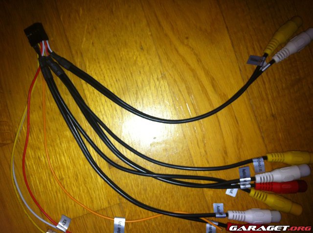

https://www1.garaget.org/gallery/images/173/172068/172068-df15bec923604247439d63b4823eeabb.jpg

Newklear skrev:
http://www1.garaget.org/gallery/images/173/172068/172068-df15bec923604247439d63b4823eeabb.jpg
Ja jag menade din nya stereo. De kablarna du hade nu på sista bilden är ju Lågnivåkablar och bildkablar in/ut. detta är bra om du ska koppla in den i din bil. Måste du bara vara helt 100 på att dina kablar blir rätt oxå wink

Okej, men dom här kablarna på den här bilden fick jag med nya stereon. Snackade men en snubbe på biltema o han sa att jag inte behövde dem alls, bara om ja ville koppla in slutsteg steg o sånt.
6 851 Inlägg
10 december 2011
Newklear skrev:
TT-Avant skrev:
Men snälla du..vad kan dem på feltema om sånt? roll
Fråga om dem vet skillnaden på de olika BOSE systemen i bilen oxå wink
Då du har PC9-410 nu (antar jag,?) Så har du två svarta och två röda runda stift som är guldplätterade?
Dessa skall anslutas till de medföljande kablarna som skall användas till slutsteg som han på feltema sa.
Detta är så vida du har RÄTT kopplingsstycke förståss.
