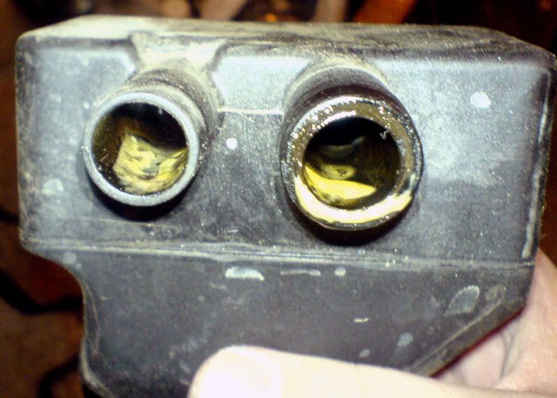

Nu har jag bytt vevhusventilationen och det verkar inte lukta bränt längre. Har dock inte hunnit köra så långt, men ska iväg en sväng ikväll. När jag tog ner oljefällan och inspekterade så såg det ut som senap i anslutningarna... Varför? Se bild längre ner.

Bild på senapen. Perfekt till julskinkan! smile
http://i5.photobucket.com/albums/y163/m … /senap.jpg
"Senapen" får du när bilen körs kosta sträckor och du inte har den senaste versionen av vv. Motorn blir inte fullvarm och förbränner inte bla. fukten som återförs genom den felaktiga vv.
