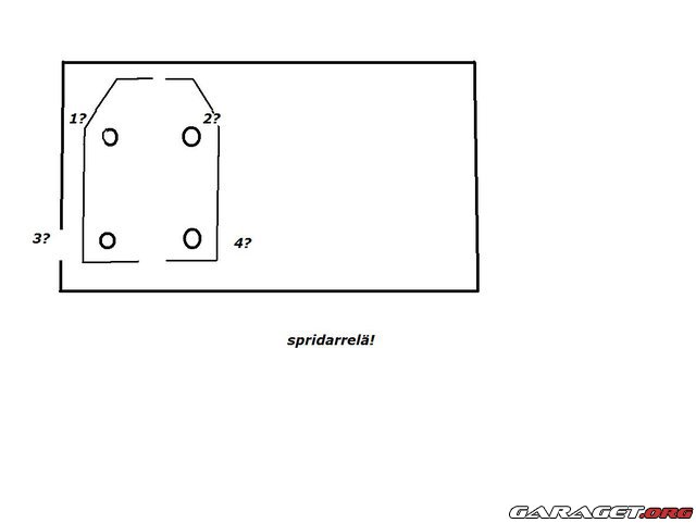

Ok men vilka stift är 1,2,3,4?hmm
är det som på bilden?
big_smile
https://www1.garaget.org/gallery/images/99/98061/98061-636604ce30eea9a7503fa69a717eb85d.jpg

Enligt din skiss så är följande
1;Röd
2;Grön/röd
3;Gul/blå
4;Svart

På kontakthuset låsningar som kablarna/stiften sätts in i är det numrerat.
Din gul-gröna kabel är med säkerhet gul-blå.
http://img834.imageshack.us/img834/3063/relf.png

ok men får prova då smile är ju bara en kabel som inte stämmer med färgen så ska nog gå att få ihop cool återkommer om det funkar wink

nu funkar bilen wink tackar för alla svar smile
