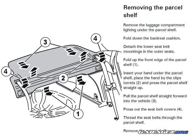

S40Ns antennuttag sitter under klädseln i hatthyllan.

Definiera hatthylla^^
1 581 Inlägg
13 januari 2012
https://www1.garaget.org/gallery/archive/7851/707853_r45ow3.jpg
