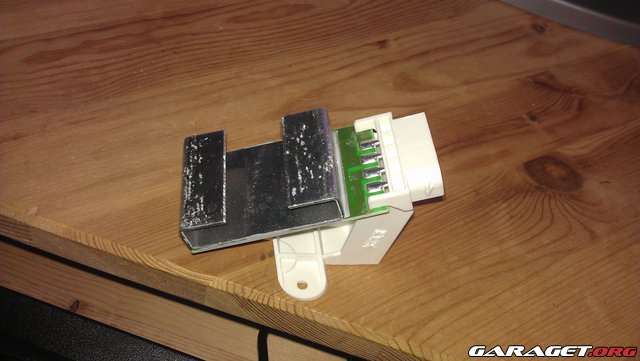

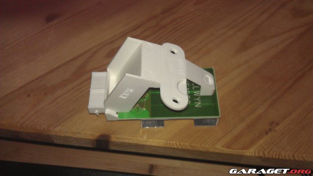

hej jag har en bmw e36 323ti compact års: 00 som inte har klimatanläggning men den har A/C. Jag har fått ett nytt fläktmotstånd men hittar inte vart det ska sitta. Överallt som jag har kollat så har det inte varit samma motstånd som mitt och när jag har kolalt på de platser som deras har suttit på så sitter inte mitt där. mitt ser inte ut som de andra fläktmotstånden.
Snälla hjälp mig. Tack i för väg.
Mvh Douglas
https://www1.garaget.org/gallery/images/173/172404/172404-09d5235ef910b103e3e77da279f04b64.jpg
Så här ser mitt fläktmotstånd ut men hittar inte vart det ska sitta.

Partnumber: 6411 8 372 775
Var det det du ville ha?

Aa, Jag har kollat på den där bilden förut. Men jag måste veta hur man kommer åt det och lite mer specifikt vart det sitter smile

Nu har jag bytt fläktmotstånd. Och för alla andra compact ägare så kan jag säga att det var det lättaste jag har gjort tog typ 20 min
instrutioner: man tar bort alla skydd längst fram i motorhuven = 4 skruvar sen så är det 2 st microfilter där, man lyfter bort den högra och där inne sitter motståndet synligt och väldigt bra placerat med en skruv,
PS: nackdel : det är lite trångt att hålla på där inne när man ska få dit den igen.
