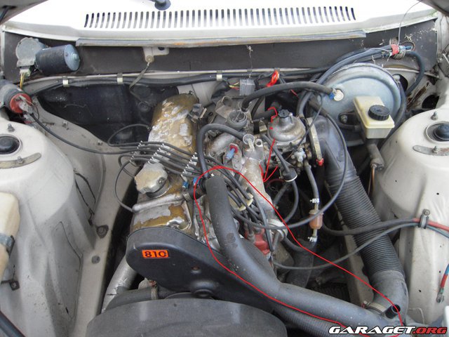

ska sätta in sport luftfilter i bilen , men undrar va de för slang som går från topplocket te luftburken?  vad har den för funktion ? är den viktig?

dra den ner under bilen bara. ska släppa ut trycket som blir i vevhuset. kommer ut viss mängd olja så bara för ner den unedr bilen, det gillar inte bilprovningen men vafan
