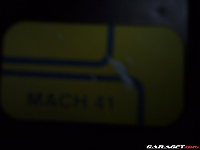

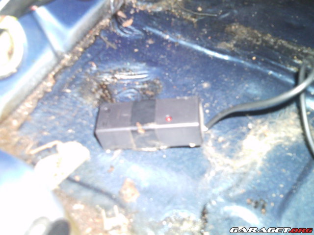

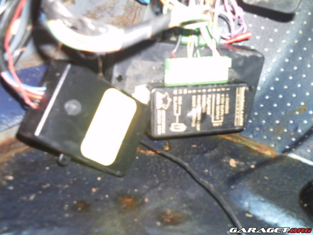

bilder på larmboxarna tongue
https://www1.garaget.org/gallery/images/99/98061/98061-2956290b6a54889e4045c7c34440605f.jpg
larmet
https://www1.garaget.org/gallery/images/99/98061/98061-ee0b4cc8beb14d8e5d70f59584991841.jpg
en av larmboxarna
https://www1.garaget.org/gallery/images/99/98061/98061-898c24b9f444b569f74bbe10e3616603.jpg
en annan box
så är org eller ej??
törs man slita bort allt??hmm
och en fråga till tongue sitter ett relä nere vid handbromsen vad är det till??

Swedenrockers skrev:
Du kopplar ihop originalkabeln som är klippt så är det klart. På boxen till höger på första bilden så står det startspärr in/ut på två plintar. Det är viktigt att de två kablar (som var en från början) blir ihopkopplade igen.
ok..
så det är bara ta bort larmdosan och koppla ihop org kablarna igen då?
jobbiga är att larmdosan är kopplad på 8st kablar till tändningslåset m.m hmm
jh-hindersson skrev:
ok..
Det är bara klippta kablar som har brytande funktion, så resten kan du skippa.
ok smile får prova det imorgon då big_smile
