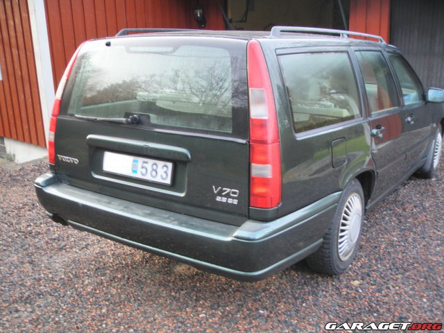

Japp en ny bil skulle inhandlas. surfade runt ett bra tag innan jag hitta bilen. Den hade gått förjävla långt, en automat och ingen turbo. Fråga mig inte varför men ringde ägaren och åkte och kolla på den.. och där stod den. 13 år gammal, 30 000 på mätaren och i utomordentligt bra skick.
Lite kosmetiska fel på lacken som är lätt fixat och inredningen lite smutsig. Bilen går som e klocka allt fungerade. Ny renoverad och hela skiten. Så pungade upp med cashen och åkte hem med den.
Bilen e som sagt en riktig gubbräcer som e gubbkörd dom senaste 10 åren (samma ägare) Alla slitage delar bytta och en ordentlig service va gjord. Fullstämplad service bok och kvitton på allt.
Bilen ska fixas till utvändigt. Motorn e jag rätt nöjd med då jag ska pendla med skiten.
Tänkte köra på lite civiltema. maximalt tonade rutor inga emblem och allmänt läskig;)

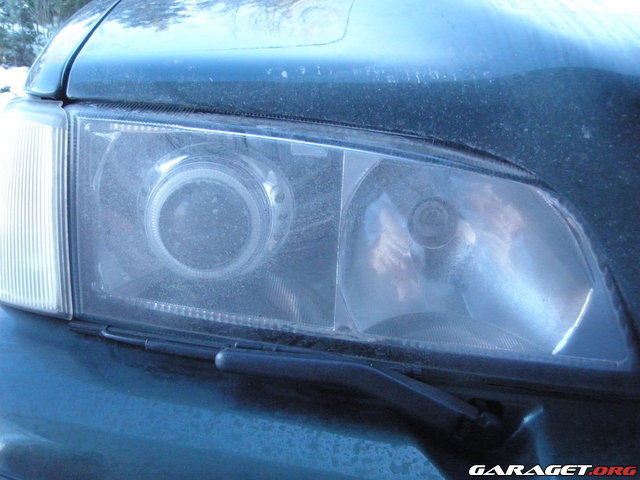

Efter att jag besiktigat den i fredags den 10 så bar det hem fort som satan för å byta ut lycktglasen med mera som förövrigt anlänt ifrån VParts dagen innan.

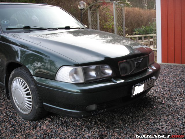

Efter mycket om och men så fick jag tillslut dit dom stackars projektor ljussatserna men inte fan fungerade dom som dom skulle, efter lite tänkande sömn och så vidare så fick jag det att fungera. Man får koppla om å ha sig men blev bra som satan.  Det är både hel och halvljus i samma lins, vilket lyser perfekt. Har ju ett par extraljus 55w xenon som ska på, men ska man skaffa 55w xenon i helljuset med?
Så här ser iallafall dom ut. Man skruvar fast skiten i reflektorn som förövrigt inte skadas. Sen tar de en bra stund att ställa in dom. även med ljusinställare som jag använde mig av. ( tajt mellan linsen och lycktglaset )

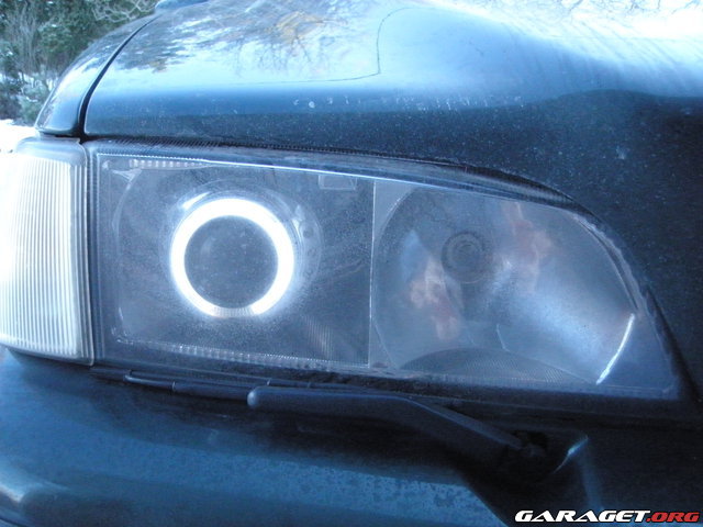

sen vart det även Angel eyes. Finns även 6 st DRL ljus i varje lins sats som jag ej kopplat in en.

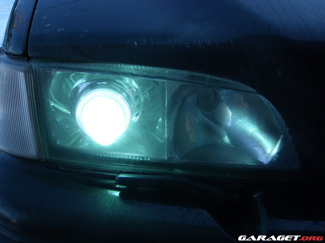

Sen en bild på Halvljuset :) xenon 6000K
https://www1.garaget.org/gallery/images/158/157326/157326-de7df6c4adba84999c44203ede434eb6.jpg
Rekomenderar dessa starkt med klarglas.

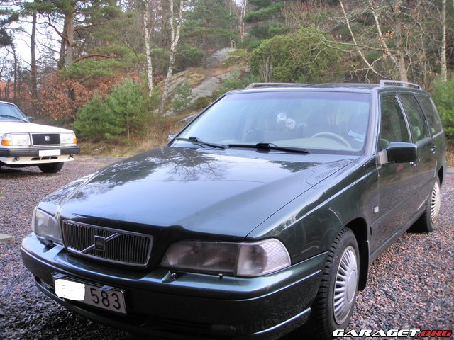

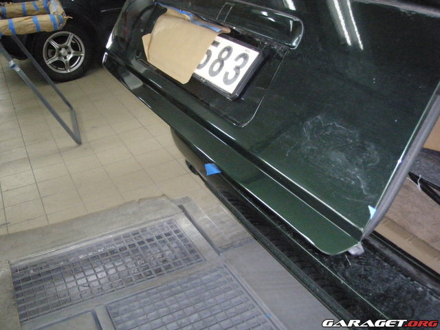

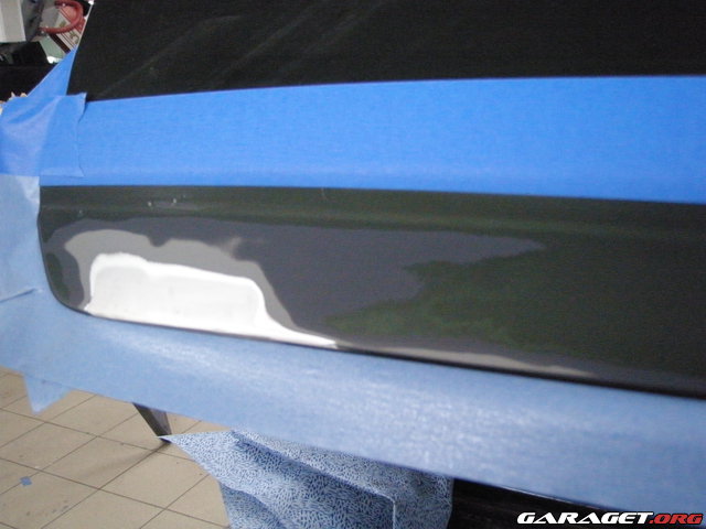

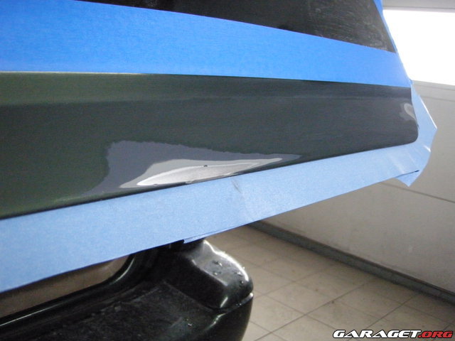

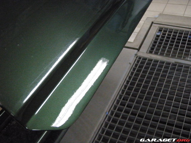

Hade ett par jätte rostfläckar på nerdre kanten av bakluckan. Dessa åtgärdades under lördagen. Jag tog inte med hela lyckan föratt det skulle ta väldigt mycket längre tid och det fanns väldigt bra väck längst ner man kunde bryta i.
Renslip.
https://www1.garaget.org/gallery/images/158/157326/157326-629427674298217bb2a2cf5127692eb5.jpg
https://www1.garaget.org/gallery/images/158/157326/157326-38868768dfc8f1cae64302b09027fb34.jpg
https://www1.garaget.org/gallery/images/158/157326/157326-06f917bcebc2e27dd313a004c3ea71a8.jpg

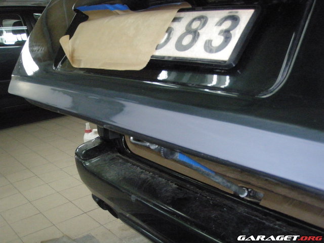

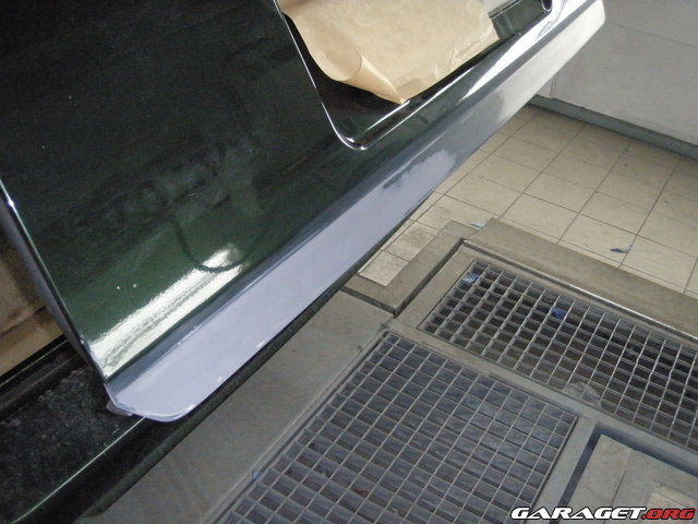

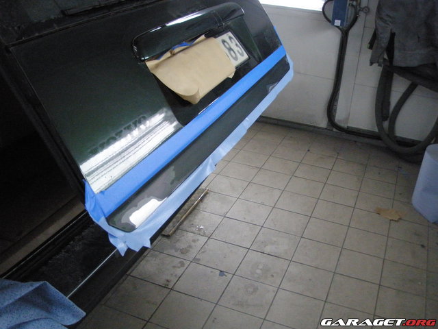

Sen var det bara å grunda slipa med mera:) Precis innan mask för färg.
https://www1.garaget.org/gallery/images/158/157326/157326-b45c7cb7e8ac49424c7ded9d15543cce.jpg
https://www1.garaget.org/gallery/images/158/157326/157326-562700540d219e7d02829b447ec118ba.jpg
Sen det färdiga resultatet. Blev en del dam och smuts i men enkelt att få bort men ska låta färgen torka ordentligt!
https://www1.garaget.org/gallery/images/158/157326/157326-0bd5c3cb7671d7e24bcc681e965b2b1e.jpg
https://www1.garaget.org/gallery/images/158/157326/157326-bb69fa1cbf3d9dcc288659cb8d2b998f.jpg
stog inte på det optimala stället att måla. I ett slip bås med massa damm i :) men men nöjd ändå.

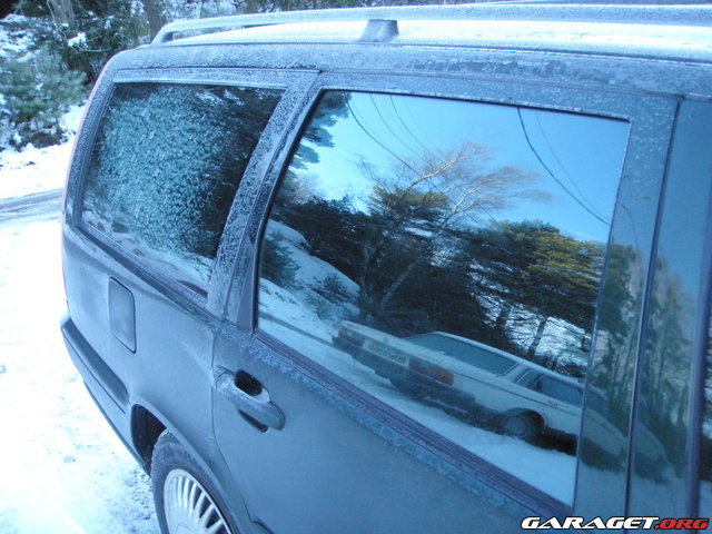

Sen skulle rutorna tonas. Glömde som vanligt kameran inne så får bli en efter bild bara.
https://www1.garaget.org/gallery/images/158/157326/157326-50cf893a20bedc3b709e09bdea7291ee.jpg
sen är det även 15 miljoner minusgrader så bilen vart lite frostig tyvärr.
