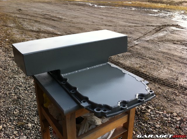

hemameckat oljetråg

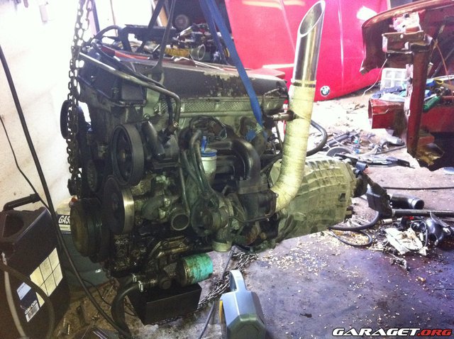

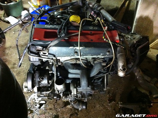

https://www1.garaget.org/gallery/images/164/163797/163797-7f352dfe3db73d56f75d63214923634e.jpg
motorn som slets ut ur saaben, ganska slut så den ska renoveras..

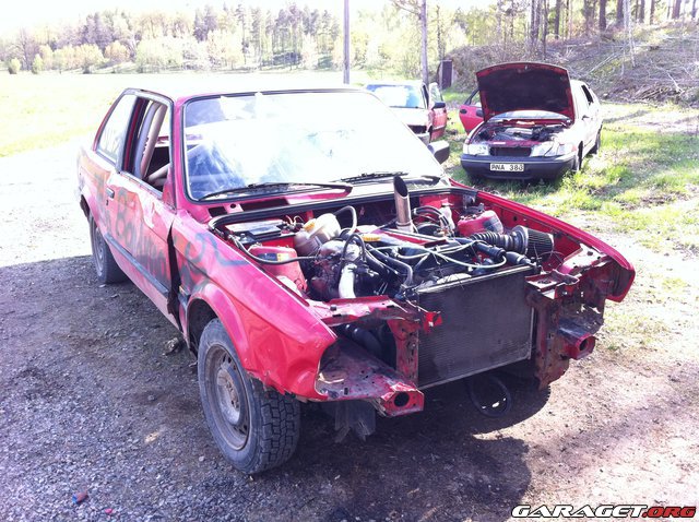

https://www1.garaget.org/gallery/images/164/163797/163797-54a6ff196d10e6bb250a3ca405102ebb.jpg
gamla häcken är ute ur garaget och rullar

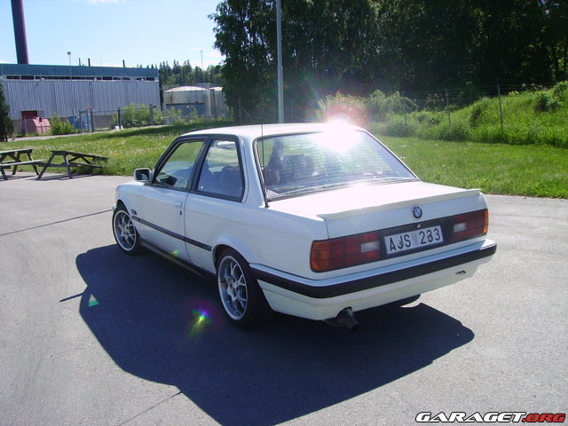

https://www1.garaget.org/gallery/images/164/163797/163797-2f3ad09485429276c6b1d48f987a1b73.jpg
nya åket

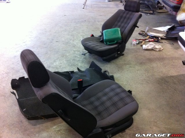

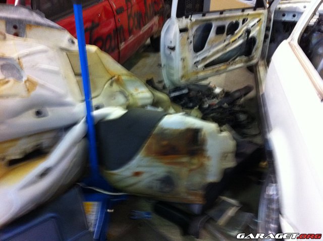

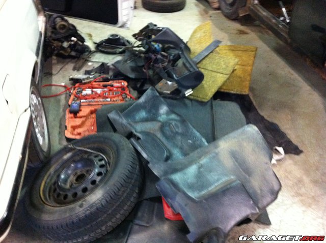

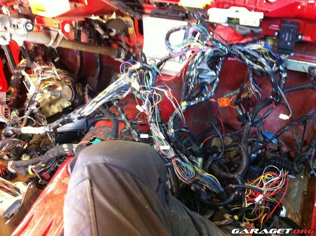

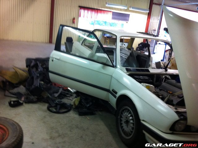

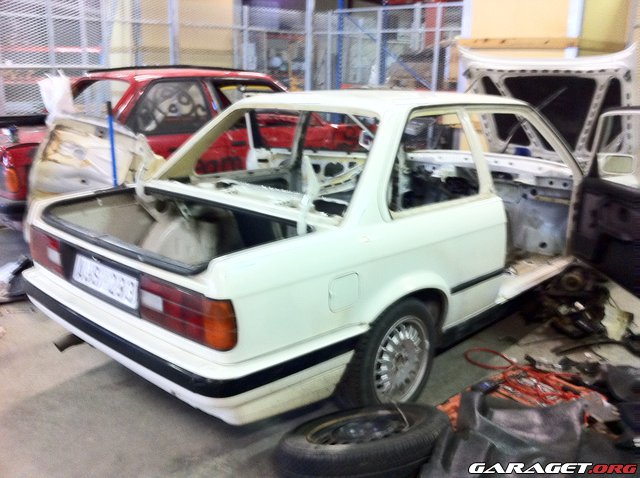

började rensa lite i bilen idag.. ser rätt tomt ut.
10 Inlägg
1 juli 2011
https://www1.garaget.org/gallery/images/164/163797/163797-41e8f378c6189bac19f8a00f739a3c81.jpg
https://www1.garaget.org/gallery/images/164/163797/163797-69cb433de32e2a67e4785c7f0090cab3.jpg
https://www1.garaget.org/gallery/images/164/163797/163797-c0894583011967523c13b8f37608eb26.jpg
https://www1.garaget.org/gallery/images/164/163797/163797-41b6d4d295bb5497e74fdee4cbb23cec.jpg
https://www1.garaget.org/gallery/images/164/163797/163797-33ca855e852b1d313da84b2ca58bb710.jpg
mycket skit blire.. men fick två sköna stolar att ha i garaget;) bra att sitta o röka i(Y)

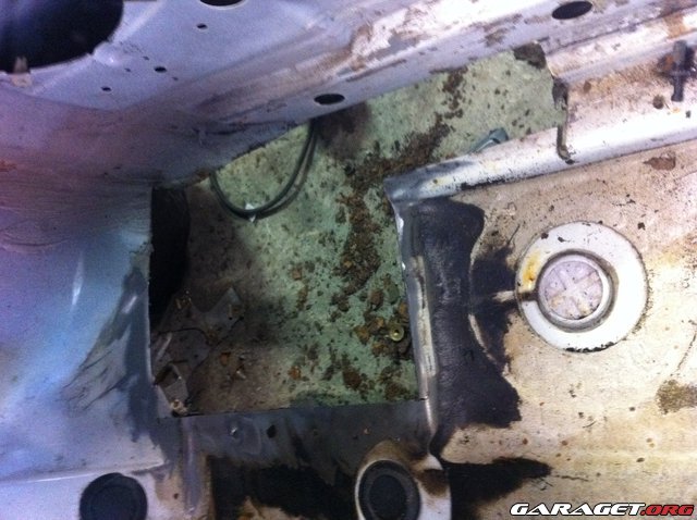

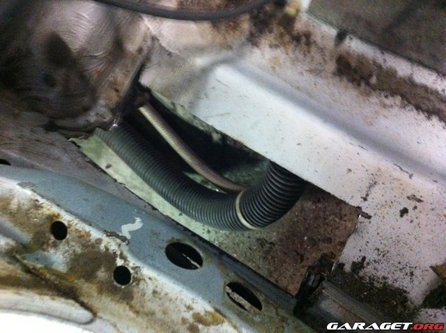

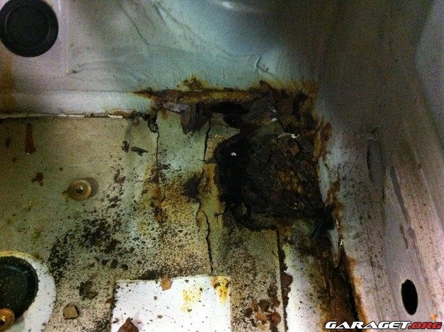

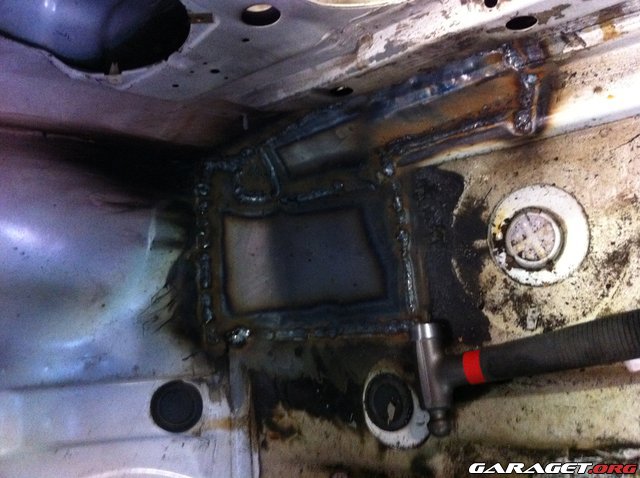

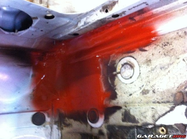

12 juli 2011
har börjat skära bort rosten i golvet, och skrapat bort tjärmattorna så jag kan börja sätta i buren snart.. passagerarsidan är i princip klar.
https://www1.garaget.org/gallery/images/164/163797/163797-25a6a3381b3577aaea3fd505e981e634.jpg
hittade lite rost :p

https://www1.garaget.org/gallery/images/164/163797/163797-b08cff9adf0ad9831b5073aec3f69653.jpg
svetsa lite..

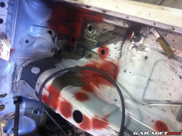

https://www1.garaget.org/gallery/images/164/163797/163797-1f921d61f176fd636fe2123f3ddce66b.jpg
putsa, blästra och lite rostskydd sålänge

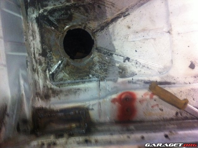

https://www1.garaget.org/gallery/images/164/163797/163797-4f35b9f03d75e074e2084a737e745dca.jpg
blästrat all ytrost för att se efter småhål..
