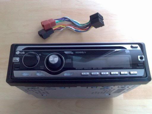

Jag har en LG LG LAC4700R bilstereo som jag vill koppla in till min Opel Astra, såhär ser den ut -> http://www.google.se/imgres?q=lg%20lac4 … 29,r:1,s:0
Såhär ser min nuvarande iso-uppsättning i bilen http://t3.gstatic.com/images?q=tbn:ANd9 … oCKXDCeDvM
Då jag inte har original ISO kabeln till LG så undrar jag hur jag ska lägga in den? Det här är min bilstereo men jag har inte kvar ISO kabeln som finns med på bilden http://i219.photobucket.com/albums/cc23 … 091011.jpg
Jag har varit på biltema men det finns ingen sådan kabel. Någon som kan hjälpa mig/ge vägledning?

Vänta nu lite..i CD spelaren ser det ut som att det är ISO std. bakpå, det man behöver göra då i bilen är att såga av den övre delan (den bredaste) kontakten för att den ska passa rakt in i CD spelaren.
Vad är det för årsmodell av din Astra?
Senast redigerat av TT-Avant (5 januari 2012)
6 851 Inlägg
5 januari 2012
Beror väl på vad för årsmodell det är på Opeln. har exakt så i min  egna astra, det man fick göra va ändra plussarna, inget annat. Och skulle nog tro att stiften som är till "annat" i opel org. kontakt inte finns i LG maskinen, den saknar troligen stift där.

Nej, men jag kan säga att det finns risk för att det KAN bli fel i bilens elektronik om man ansluter en eftermarknads HU utan att vidta nödvändiga åtgärder.
Det finns anledningar till att det erbjuds Iso-adaptrar till bilar som har Iso-kontakt original. En Iso-kontakt har ingen standard utöver den fysiska formen. De enda som är någorlunda överens är eftermarknadstillverkarna.
Det som finns i Opelns A-kontakt som inte LG:n förstår är hastighetssignal och en kabel för kommunikation med rattknapparna.
alla dem sakerna sitter i det översa kontaktstycket. Det du rekomenderade honom va enbart en förlägning av ISO kablaget som redan sitter i bilen. Det den gör är att den UNDERLÄTTAR vid skifte av tändspänning och konstant plus.

Tack för svaret killar, verkar vara en hetsig debatt som pågår här. Dock så undrar jag om ISO-adaptern som rekommenderades i post #2 fortfarande är aktuell? Har inte köpt något än ska göra det senare under helgen :p men börjar bli osäker.
Lite konstigt när jag sökte på PC527 antennadaptern på mekonomen så stod det att den stödjer "Opel 1981- 1990" Men ponerar att den fungerar lika väl till en Opel astra -00?
